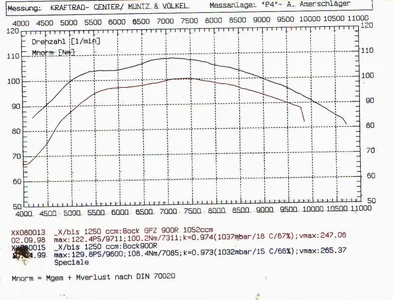

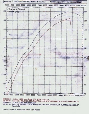

Mal etwas zu den Leistungen.
Ein 1052ccm Motor mit gebohrtem RX Zylinder und 900R Kopf brachte es auf 122 PS bei 9700 U/min und 100 Nm bei 7300 U/min Mit Serienvergaser und Akrapovic Auspuff
Nach Umbau auf FCR37 ergaben sich 129 PS bei 9600 U/min und 108Nm bei 7085 U7min
Das angehängte Diagramm zeigt beide messungen

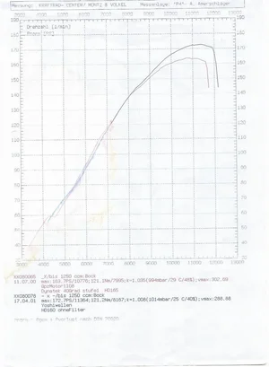

Das Dritte Diagram zeigt die 129PS und die 161PS Kurve. Der Unterschied dazwischen ist: Aufgebohrt auf 1108 und der Horizon Kopf. Gleicher Auspuff und Vergaser

Und es ist so ne Sache Du schreibst " Drehmomentmotor" darunter verstehe ich dass Du schaltfaul fahren möchtest, dass ist beim Motoren tunen ein 2 schneidiges Schwert da meist beim herkömmlichen Tunning ohne Lader oder Kompresssor sich die Drehmomentkurve und Spitzenleistung nach oben verschieben siehe Rüdigers Diagramme seine 129PS sind schon 500Umin über Serie das max. Drehmoment sogar schon 800Umin.
@ Rüdiger dass ist was ich meinte Du hast schon ne Akra+ FCR`s drauf um an die Luftpumpe zu kommen ;-)
Und Glückwunsch zu der Kurve kaschiert das hässliche Loch der Motoren zwischen 5000-6000Umin doch deutlich was bei vielen anderen Motoren zu sehen ist.

Und nun mal den Einfluss von Yoshinocken bei der 163 PS Version, knapp 10PS mehr ohne unten zu verlieren
