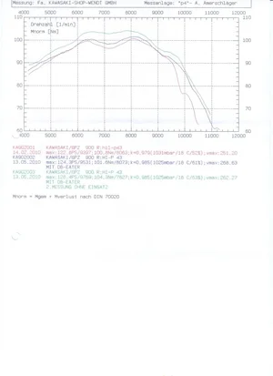

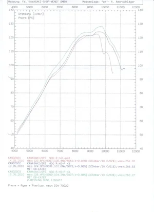

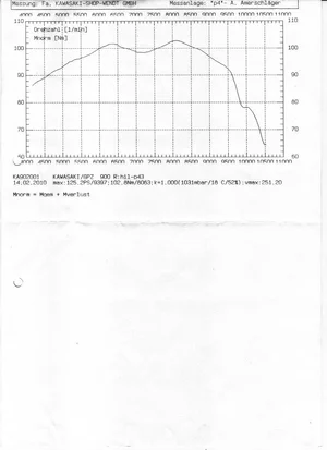

Unten noch die Leistungskurven. Bei der Messung vom 14.02.2010 hat sich die Dichtung vom K&N-Filter reingezogen, weil ich vergessen hatte, daß ich irgendwann mal die Schiene gebraucht hatte. Bei dieser Messung war auch noch der Remus-ABE-Dämpfer montiert, bei der zweiten dann der Barracuda.
Komischerweise hat sie dann beim Reinlegen in die zweite Messung 3PS weniger. Warum? Wieso? Keine Ahnung. Leistung müßte Kupplung sein, weil er ja auch die Schleppleistung gemessen hat.
Im übrigen sind Seriennocken mit verstellbaren Steuerrädern verbaut, die allerdings auch auf Leistung im mittleren Bereich und nicht auf Höchsteleistung eingestellt sind. Das Loch bei 7T merkt man eigentlich auch nicht, abgesehen davon, daß ich mich in dem Bereich auch selten aufhalte.
Vielleicht werde ich auch die Düsennadeln noch mal ein Scheibchen höher hängen, wenn ich mal Lust hab...:s128:

Leistung und Drehmoment sind gut , Drehen über 10.000U/min macht keinen Sinn
Da sieht man das dem Motor obenrum die Luft ausgeht. Ähnlich der ZRX Modelle

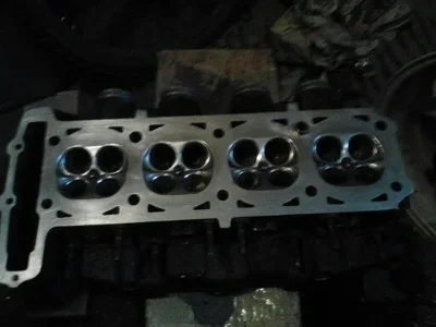

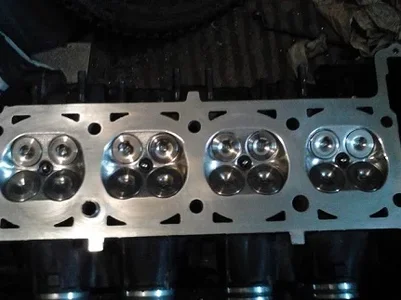

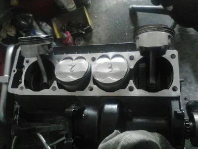

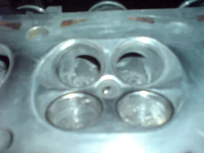

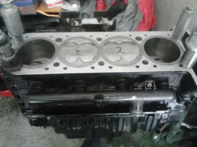

Bin grad dabei einen Motor zu bauen mit ZZR Kolben anderen Pleueln, RX Rumpfmotor und anderen Spielereien, hier mal ein paar Bilder vom Kopf mit polierten Brennräumen, dazu noch Bilder vom Zylinder mit den ZZR Kolben beim ausmessen und einstellen der Quetschkante. Die Brennräume sind vor dem polieren ausgelitert worden. Kurbelwelle ist nochmal nachgewuchtet und nachgerichtet worden, das hab ich aber machen lassen weil mir hier die Erfahrung fehlt.
Gruss Michael

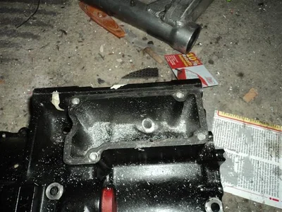

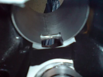

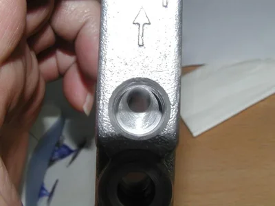

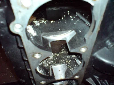

An dem Motor wurde auch die Kurbelgehäusebelüftung und Entlüftung geändert, also die serienmässige Entlüftung erweitert. Die Taschen zwischen Zylinder 1 und 2 , 3 und 4 sorgen für einen besseren Luftaustausch zwischen den Kolben bei der auf und ab Bewegung .
Gruss Michael

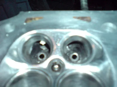

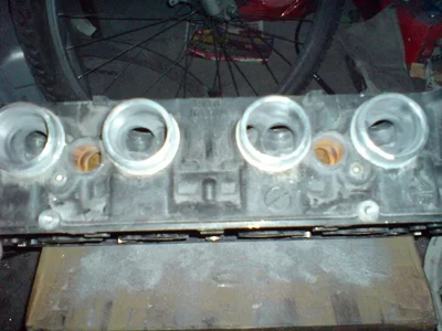

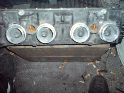

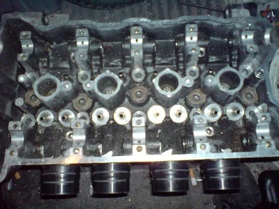

Hier mal ein paar Bilder vom Kopf mit den Ein und Auslasskanälen, an den Einlasskanälen sind die Führungen gekürzt und Kanäle erweitert, an den Auslasskanälen hab ich nur ein bischen erweitert und da wo die Ventilsitzringe sind die Kanäle angepasst, dann noch Ansauggummis erweitert so das diese ohne Übergang zu den Ansaugkanälen passen.
Die Lagerböcke von der Nockenwelle hab ich mit einer Fase entgratet. Das sieht auf den Bildern noch ziemlich wüst aus weil da noch Schleifstaub drauf ist.
Gruss Michael

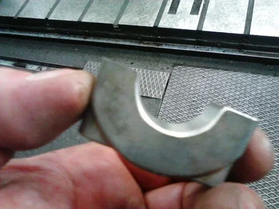

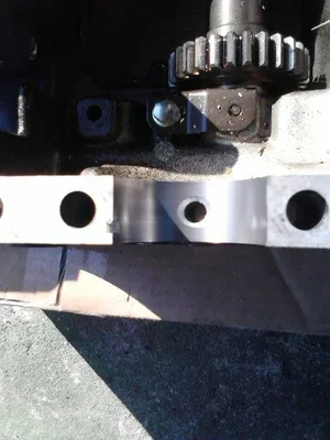

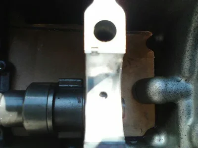

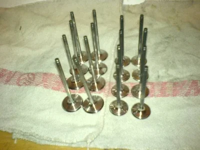

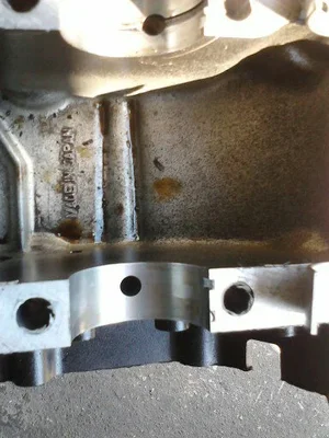

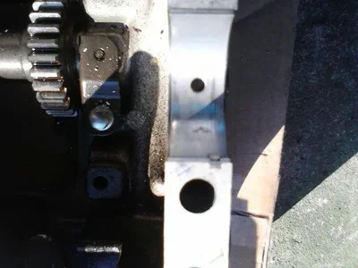

Am Rumpfmotor wurden die Ölkanäle angepasst, auf den Bildern kann man gut sehen das die nicht immer fluchten, dann am Lagerbock noch eine Schräge angearbeitet
um ausreichende Ölzufuhr zu sichern.
Dann noch die Ventile poliert, am Kopf geläppt, nicht eingeschliffen um ein gutes Tragbild zu bekommen, dann noch tuschiert um die Ventilsitzbreite zu kontrollieren.
Gruss Michael
