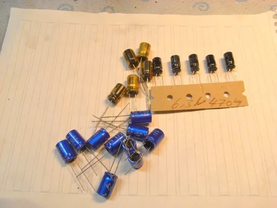

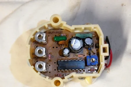

Da hab ich mal diverse Kondensatoren bestellt, die für die Dämpfung der Nadel zuständig sind.
Nach 39 Jahren (ZL) kann so einer schon mal schlecht geworden sein.
ZB der Fette in der Mitte. Ist halt Fummelei und viel Schrauben......

Zum DZM habe ich umfangreiche Daten, Schaltpläne etc.
Sehr komplex und ungeordnet, falls sich jemand vertiefen will.......
Sind fast alle innen baugleich.

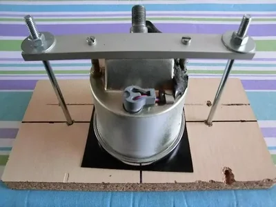

Naja, das größere Problem ist ja das auf - und zubördeln der Ringe bei der Eli. Das Problem mit den Elkos hast Du eigentlich bei jeder Schaltung, wo welche drin sind, irgendwann.
Dellenfrei aufbördeln, das kann ich jedem per PN zeigen, der das machen will.
Sind verchromte weiche Messingringe. Zubördeln ist schwierig, weil das unter Druck gemacht werden muss.
Beim meinen ersten Versuchen ging das mittels Besenstiel zur Zimmerdecke............
Echt schwierig sind die hartgezogenen Edelstahlringe der 750er Zephyr.
