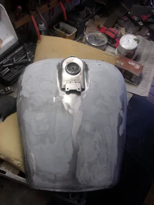

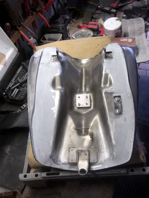

Momentan spachtele ich die vierte Lage...............

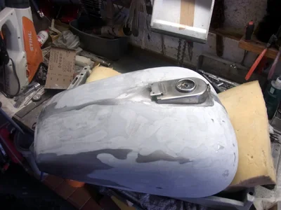

Den verbreiterten ZL-Tank wieder gespachtelt, nun folgt der Feinspachtel.
Darauf 2-K Grundierfüller in schwarz, abschließend 2-K Decklack. Kein Klarlack drüber.
Hutze und Deckel liegen da, Benzinhahn auch, Tankgeber noch anpassen. Schrift raussuchen.

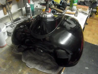

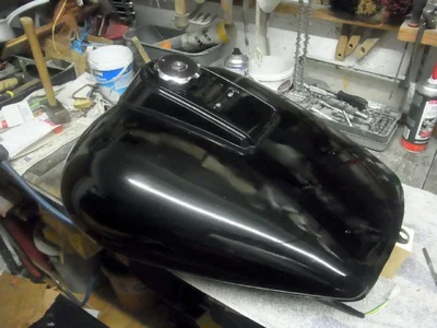

Fertig, bin zufrieden, aber noch ein Stück von perfekt entfernt.
Die Vorbereitungen wie Spachteln, Grundieren und viel Schleifen sind viel aufwendiger als gedacht.
Nach der letzten Grundierung habe ich per Wasserfilm die Oberfläche genau überprüft.
Vor der Schlußlackierung mit Bremsenreinger abgewischt.
Danach hätte ich jeweils länger abtrocknen lassen sollen, im Endlack tauchten einige kleinste Bläschen auf.
Ansonsten gut, der 2K trocknet bei den Temperaturen um 30° sehr schnell, und die Drehvorrichtung war sehr praktisch.
Keine Staubprobleme wie statische Aufladung.
Vielleicht irgendwann mit 2000er glätten und noch ne Schicht, jetzt geht`s ja schnell.
