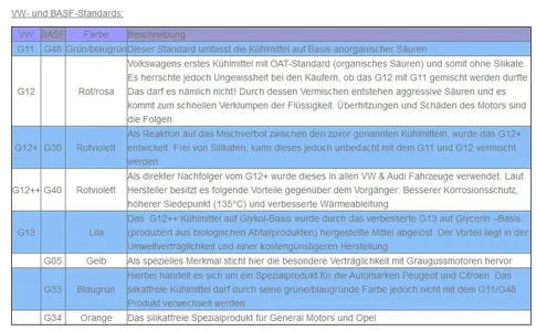

Hier nochmal eine Übersicht der verschiedenen Kühlmittel. Hier sieht man auch, dass man G11/G48 nicht mit G33 mischen sollte obwohl beide die gleiche Farbe haben.
Quelle: https://www.ato24.de/de/blog/kuehlmittel-finden/

laut WHB grünes Kühlmittel 57/43 weiches Wasser/Kühlmittel mit Kor.-Schutz, in den meisten Verweisen im I.Net grün = silikathaltig, ich nehme Glysantin G48.
