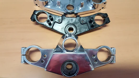

Hallo GPZ-Gemeinde,
letzten Monat vorgestellt und Umbau angekündigt, möchte ich Euch heute erstmalig berichten.
Ich habe mich nach ausgiebiger Lektüre vieler Eurer fachkundigen Einlassungen zu einem 17 Zoll Umbau mit ZZR1100 C Teilen entschlossen und mit dem Vorbau nun angefangen.
Bis auf einen passenden Kotflügel (ZXR750H ????) habe ich alle Teile für vorne zusammen.

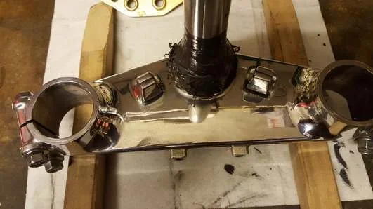

Am vorletzten Wochenende habe ich dann meine Kleine zerlegt um an die Gabelbrücke zu kommen. Joch aus der ZZR Brücke ist mittlerweile ausgedreht und die Zeichnung für das neue Joch erstellt, denke das mir die Ausbildungswerkstatt nächste Woche das neue fertigen kann. Die Zukaufteile habe ich nun alle gereinigt, Gabelbrücke und Gabelrohre sind poliert und als nächstes steht die Überholung der vorderen ZZR Bremsanlage und Lagerwechsel bei der Felge an.
Bei der Suche nach Umbauteilen ist mir eine 5.5 Felge für hinten vor die Füße gefallen und ich habe sie mitgenommen, war sogar noch mit einem fuschneuem Reifen BT020 besohlt, nach Rückfrage bei Bridgestone sogar eine Freigabe für ZZR und techn. Gutachten erhalten (sehr guter Service).
Neue Lagersitze für die Brücke sind nun auch drin, die alten haben sich allerdings ziemlich gewehrt :s073:, nach gutem Zureden mit Hammer und Schraubendreher/Meißel/Kupferdorn/und und und und und , haben sie dann aber aufgegeben!!!:s124:
So und hier noch ein paar Bilder:

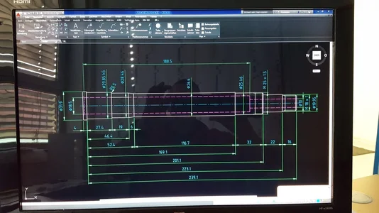

Ist durch einen Umfaller einseitig gerissen und irgendwo im Forum habe ich gelesen das original eh nicht gut passt.
Bin aber offen für alle Vorschläge!!!!!
Kontrollier mal die Maße ... der Außenabstand des oberen zum unteren Lagers sind ca. 192mm .... das 25er Gewinde ist 25x1 und die obere Passung würde ich nicht als Presspassung machen
Hallo Wegi,
danke für den Hinweis, Zeichnung war beim fotografieren noch nicht ganz fertig.
Das Maß über die Lager beträgt 192,1mm, mit der Passung hast Du natürlich Recht!!!
Das Gewinde werde ich nochmal kontrollieren.
Gruss Jürgen
Hallo Wegi,
Steigungen kontrolliert und in der Faustskizze stimmte alles, in der CAD-Zeichnung war die Steigung der beiden Gewinde vertauscht -> richtig ist M25x1 und M18x1,5.
So sollte das nun passen!!
Gruss Jürgen

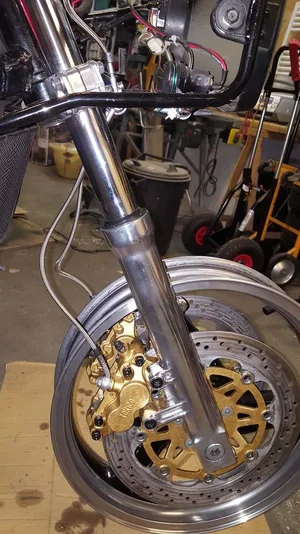

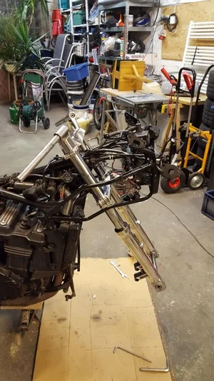

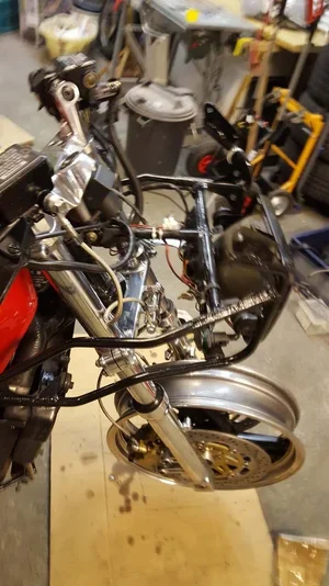

So, habe heute wieder ein wenig gewerkelt:
- Lenkanschlag gestern mit kaltem Metall geklebt -> Bild 1
- heute nachgearbeitet -> gefeilt, geschliffen, poliert -> Bild 2
- einfach mal alle Sachen zusammengesteckt (Mann braucht Erfolgserlebnis)
- Bin ganz zufrieden, siehe Bild 3 -> so in etwa so das werden!!

Blitzeblank....saubere Detailarbeit!
hast du deine polierten Standrohre irgendwie imprägniert damit sie nicht wieder anlaufen?
Gruß Eddy
und äh: weiter so!

Hey Eddy,
danke für die Blumen, aber nein nicht imprägniert, muss ich halt ab und an mit Alupolitur dran!!
Aber vielleicht gibt es ja da Tipps aus der Bikerrunde???

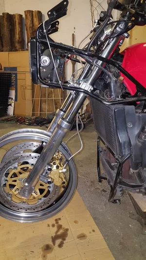

Hallo GPZler,
bin die Woche wieder ein wenig weiter gekommen:
- Spiegel Stahlflex sind angekommen
- Bremsverteiler poliert
- Vorderrad richtig herum eingebaut (hatte ja kein gemerkt das es verkehrt war)
- Bremsanlage nun komplett zusammengebaut und befüllt und entlüftet.
Wenn das Reifengummi vorn schon da wäre und die Nase nicht laufen würde, dann könnte ich fast Probefahrt machen.:s203:
