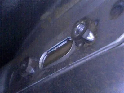

ja ich. Funktioniert wunderbar. Habe ich vor ca 2 Jahren gemacht oder sind es schon 3? Egal. Jedenfalls total einfach. Im Set ist alles dabei (Rostlöser, Entfetter, Versiegelung, Härter). Bis jetzt kein abplatzen, reissen oder lösen der Beschichtung. Schliesst auch kleine Löcher. Und es ist flexibel. Also wenn du dir eine Beule in den Tank haust, geht die Beschichtung nicht kaputt. Viel Erfolg.
Hier ist noch ein Beispiel
