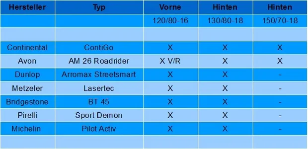

Hallo:
zuerst möchte ich mich kurz vorstellen. Ich heiße Norbert, bin 45 Jahre alt, fahre schon immer Moped und hab mir - um meine Garage wieder zu überfüllen - vor 3 Wochen eine 1988er Gpz 900 gekauft.
Weil die montierten Reifen fast so alt wie ich zu sein scheinen - denke ich, dass ein paar neue Sinn machen 🙂
Da ich dachte, dass nette Reifenpaarungen auf 16" so selten werden, hab ich einfach mal meine derzeitige Suche angehängt (falls es geklappt hat einen Anhang einzufügen) - da bei mir derzeit ein 150/70-18 hinten eingetragen ist (was wenig Sinn macht = mir klar) - ich ihn aber dennoch erstmal fahren möchte hab ich diese Größe auch noch mit aufgeführt.
Danke für die Aufnahme hier

den guten alten Metzeler Lasertec - einer meiner Lieblingsreifen - leider nicht erhältlich in 150/70-18 V

Da ich irrsinniger Weise erstmal den eingetragenen 150ger hinten fahren möchte, bleibt mir eh erstmal eigentlich nur der Contigo! .....wahrscheinlich werde ich den mal testen.
