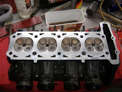

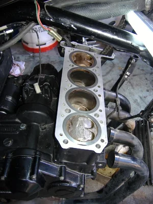

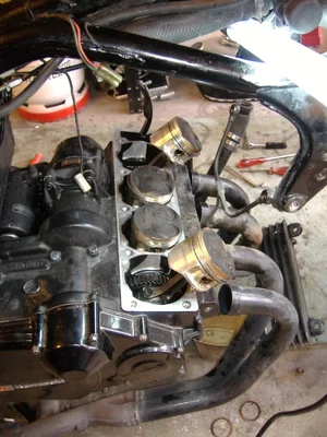

Ich würde auf jeden Fall vorschlagen den Kühlkreislauf soweit fit zu machen das der auszuschliessen. Sonst rennste deinem eigenen Schwanz hinterher. Ich hab bei Gerhards Kiste 6x das Kühlwasser ablassen müssen um alle noch so kleine Undichtigkeiten zu beheben. Wenn das nicht machst, ist die nächste Kopfdichtung bald programmiert. Die Kopf- und Fussdichtung hab ich (bei der 900R) in eingebautem Zustand gewechselt...
P.S.: Der Motor hat ca. 65.000km. Schaut euch mal die Laufflächen an. Soll noch einer was von Klappersaki reden! Die meisten sind doch nur zu doof ein Motorrad ein bischen in Schuss zu halten und zu warten - oder es ist ihnen einfach schlichtweg egal!
