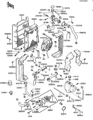

Also i bräucht a Explosionszeichnung vom Kühlsystem wegen den verlauf der Schläuche und evtl .einen Schaltplan.

Ansonsten nimmst einfach das hier:
Dateityp: jpg Kühlsystem ZL900.jpg (66,7 KB, 45x aufgerufen)

Merci für den PLan.

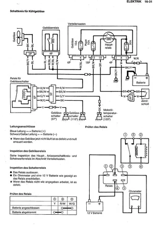

Habt ihr auch noch nen schaltplan für den Lüfter?
I glaub da is der Hund begraben. Die Zl wird nur im Stadtverkehr so Heiß.
Der lüfter läuft auch nur wenn i die Zündung aus mach.
Gruß Zotti

Der hier Ist zwar 900 R weiß aber nicht obs hilfreich ist , denke die Lüftersteuerung ist identisch
Dateityp: jpg Schaltplan.jpg (142,3 KB, 30x aufgerufen)

thanks wird mir schon helfen.
