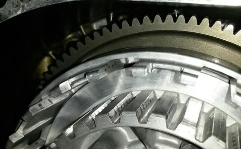

da meine Kupplung ab und zu rutscht, hab ich sie zerlegt.
Motor hat 100.000 gelaufen, Öl seit Jahren die selbe Sorte.
Reibschiebn und Federn innerhalb der Toleranz.
Der Kupplungskorb hat deutliche Vertiefungen und hinten wo die erste Reibscheibe anliegt, Schleifspuren.
Ist das noch im Rahmen??

Nö, verschlissen.
wenn nix investieren willst schleifst die vertiefungen weg. Ich würde nen neuen Korb kaufen
Alt 09.08.2015, 08:25   #3
Hans-Dieter
kann jetzt nicht genau erkennen wie tief die Einkerbungen sind.
Würde diese mittels einer Schlüsselfeile glätten und weiter fahren.
Habe dies bei meiner Zephyr 750 bei 98 ooo Km auch gemacht .
Wenn Kupplung nicht mehr sauber trennt, weil die Reibscheiben nicht mehr sauber im Korb laufen ist immer noch Zeit diesen zu wechseln

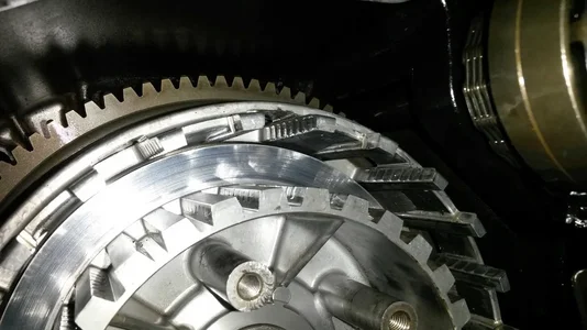

Also meine Kupplung rutscht auch ab und an mal. Reibscheiben und Kupplunsscheiben sind neu, verstaerkte Federn und Oel ist auch richtig.
Bei mir sieht das so aehnlich aus wie bei dir. Laufleistung ist auch aehnlich.
Ich hab mir schon ein andere Kupplung (gebraucht) besorgt, konnte mich aber noch nicht aufraffen. Also berichte mal was es bei dir bringt sie zu tauschen. :-)

Ich hab jetzt einen anderen gebrauchten Korb genommen bei dem ich nochmal kurz mit der Feile drüber bin. Foto mach ich noch.
Da die Reibscheiben der Kupplung noch sehr gut aussehen, will ich die verwenden. Einfach nur abwischen, in Öl tunken und gut oder ruhig mit 1000er Schleifpapier einmal drüber und ggf mit Waschbenzin reinigen - oder ist Waschbenzin er schlecht?

So,
hier der "überholte" andere Kupplungskorb.
Naja, wenn ich mir das auf dem Foto so anschaue sicher nicht perfekt aber jedenfalls besser als der alte Korb. Irgendwie kommen mir die Vertiefungen auf dem Foto aber auch schlimmer vor, als sie in natura ausschauen/anfühlen.
Werde dann in ein paar Tagen berichten ob es funzt...

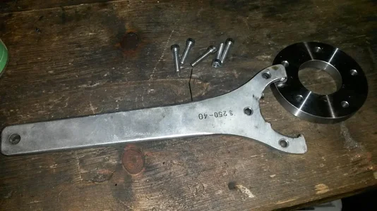

Patrick hatte ja mal eine Anleitung für einen Gegenhalter für den Kupplungskorb gepostet (gebaut aus den Stahlscheiben) Ich habe mir ein Werkzeug von einem Freund geliehen. Hat super geklappt; ist vielleicht eine Alternative für denjenigen, der keine Stahlscheiben opfern möchte/kann.

Das Oel ist extra fuer Motorraeder und Oelbadkupplung geeignet. Mittlerweile auch schonmal gewechselt ohne das sich da was geaendert hat.
Die Kupplungsbetaetigung habe ich sowohl oben am Griff wie auch unten komplett zerlegt gehabt und mit neuen Dichtgummis versehen. Es ist auch nicht zuviel Bremsfluessigkeit drin.
Kann es sein das einer der Koerbe entweder auf der Motor oder der Getriebewelle rutscht? Ist das Form oder Kraftschluessig?
Mir gehen sonst so langsam die Ideen aus. So kompliziert ist doch so eine Kupplung nun auch nicht!
