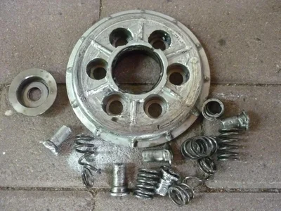

Was aus dem Kupplungsdeckel gefallen ist
Limakette gerissen?

Nö , aber irgendwie hat der Kettenspanner nicht gut ausgesehen .Kann auch Folgeschaden sein.Was zuerst in Arsch ging ?? Werde das genau begutachten , wenn der Hobel wieder hier steht .
...also brauchst einen Kupplungskorb mit der Druckplatte, Schrauben und Federn !!!
RX Korb hab ich leider keinen..... Tomcat Korb schon aber ist laut Kawa Teielnummer anders... da ich keinen habe kann auch natürlich nicht vergleichen.... aber Blödsinn wenn ich einen hätte bräuchte ich ja nicht vergleichen.......
Kettenspanner für die Limakette hab ich noch ein paar, suche Dir den besten davon raus und steck den Dir in einen Umschlag
Soll ich Dir noch Kupplungsfedern dabei packen ??? hab ich noch massig gebrauchte hier rum liegen... oder holst dir einen neuen Satz , die Kosten so um die 13 Euro der Satz.
Denke zuerst der Kettenspanner, der klopft dann auf die Kante der Druckplatte wodurch diese kurz blockiert wird und dadurch die Einschraubstücke für die Druckplattenschrauben aus dem Kupplungskorb herausbrechen.....ist nicht das erst mal das ich das bei RX Motoren so in der Art gesehen habe....
Dieser (ich sag mal Folgeschaden) passiert gerade bei der RX weil der Kupplungskorb durch die jeweils einen Stahlscheibe und eine Kupplungsscheibe mehr wie bei der 900er weiter Richtung Kupplungsdeckel aufbaut und die Stahlscheinen zudem auch noch dicker sind.
Beste Grüße Michael

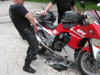

Wollte gerade was auffüllen
Dateityp: jpg IMG_0024.jpg (166,5 KB, 233x aufgerufen)
Dateityp: jpg IMG_0023.jpg (160,1 KB, 390x aufgerufen)
...gerade auf den Bildern gesehen, die Limakette ist auch schon recht lang (Kettenspanner - Klemmstange scheint fast komplett aus der Klemmung raus zu sein) bzw. schau Dir die alte Kettnspanner Klemmstange genau an, hatte auch schon mal einen Motor da war die unten abgebrochen und das abgebrochen Stück ist mit zwischen Primärrad der Kurbelwelle, Kupplungskorb Zahnrad und Ausgleichswelle marschiert, mit dem Resultat, Kurbelwelle, Kupplungskorb, Ausgleichswellenzahnrad und Motorgehäuse im Arsch.... (Nur das nicht nacher noch so ein Teilchen davon sein Unwesen im Motor treibt....
Mach da auf jeden Fall ne neue Kette mit rein die kostet doch nur um die 10 Euro
