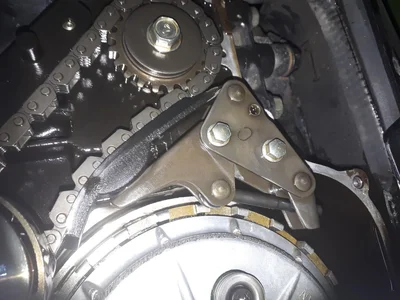

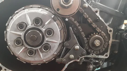

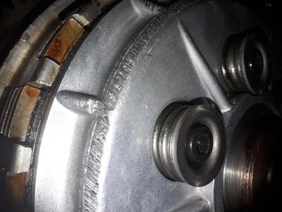

Nachdem ich so viel über Probleme mit dem Kettenspanner der Lichtmaschine gelesen habe und der Motor gerade sowieso halb zerlegt ist hab ich auch mal einen blick in das Kupplungsgehäuse geworfen..
Der Korb hat Riefen rundrum aber ich kann nicht feststellen warum..
Der Kettenspanner macht einen guten Eindruck. da ist nichts gebrochen.. Kann noch etwas anderes den Korb so zerkratzen..? Leider konnte ich nur einen Vorbesitzer ermitteln und der weis auch nichts von Problemen mit dem Motor..

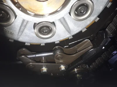

Tausch die Limakette, dann hast du Ruhe. Das war bei mir auch der Fall. Auf den Bildern kann man im Vergleich gut erkennen dass der Spanner bei der gelängten Kette am äußerstens Ende arbeitet. Dann schlägt er beim Starten an den Kupplungskorb, und das macht dann ganz fiese Geräusche

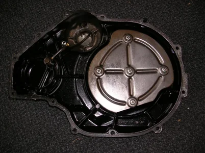

Mahlzeit, wie sieht denn der Kupplungsdeckel von innen aus. Blech fest ? Schrauben alle fest ?

Und zu deiner Druckplatte: Da ist schon mal ein Spanner kaputt gegangen. Ist doch nur Kosmetisch

So sieht mein Korb auch aus.
Neues Spannersystem und Schluß.

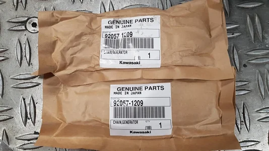

diese hier habe ich vor ein paar Wochen bei meinem Kawa-Dealer für die RX bekommen. Eine Kette habe ich schon eingebaut und es passt auch alles.

Kauf dir eine Lima Kette bei Kawa. Kostet ca. 13€ oder so ähnlich. Danach hast du Ruhe.
