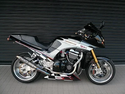

das hier ist ne gscheite schwinge,und des Bike erst---Sau---Saugeiles teil einfach genial,möcht ned wissen wieviel Kohle da drin steckt:s083:

Na, DAS nenn ich mal nen GEILEN Umbau, Ohne nun irgendjemand hier zu beleidigen !!!
Zolle jedem Respekt, der selbst Hand anlegt an seinem Bike !!!!!!!
Das gefällt mir sehr gut.
PS: @UDO, das war ja so klar 😉
Täuscht das oder ist der Radstand etwas verkürzt?
Dadurch wirkt das Heck etwas lang.
Und warum hat er die alten Treckerblinker dran gelassen?
Trotzdem, gefällt mir echt gut.

Die Japsen GPz ist sehr edel, ZRX Motor hat sie auch, feines Gerät. :s083:
