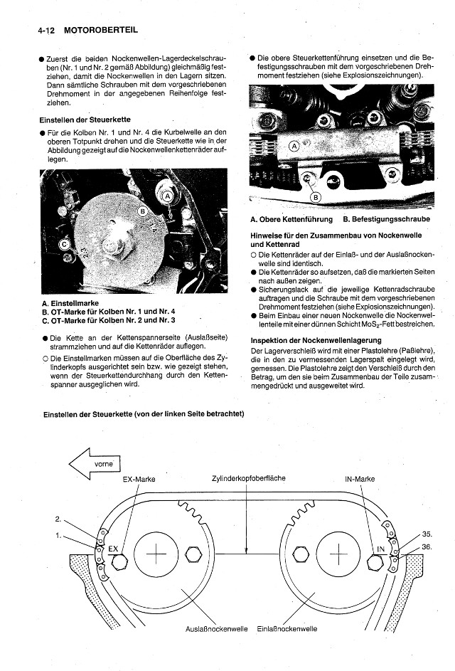

I Da hat sich beim abnehmen der kette die Auslassnocke verstellt. ...
Ist normal, das sie ein bischen wegruckt, da ist Spannung drauf von den Ventilfedern. Das ist aber ganz simpel:
1+4 Topmarke auf Gehäusemarkierung , Auslaßtrum stramm und Außlaßnockenwelle so einlegen, daß die Nut am Flansch nach oben zeigt und der Strich auf dem Zahnrad parallel zur Dichtkante stehen.
Dann die Einlaßnockenwelle mit der Markierung auf dem Zahnrad zwischen dem 35. und 36. Niet der Steuerkette einlegen.
->Steuerkette
