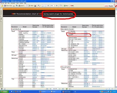

@c-de-ville: Nochmal zum Thema Kerzen, wie gestern angesprochen:
Oder So :
DR8ES (Normale Kerzen) Bestellnr. : 5423
DR8EVX ( Platin Kerzen ) Bestellnr. : 6354
DR8EIX ( Iridium Kerzen ) Bestellnr. :6681
alles NGK - Kerzen !!!
Sicherlich bei Louis oder Polo Bestellbar ;-) habe ich meine auch her ;-)
Alles nachzulesen http://www.ngk.de/Zuendkerzen.347.0.html
