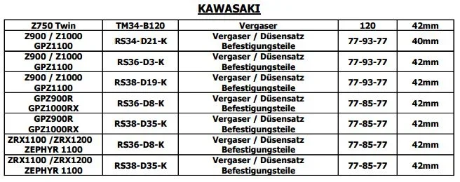

ich möchte mir ebenfalls einen Flachschieber von Mikuni kaufen.
bei bikeside.de steht, dass für Serienmotoren ohne Tuning ein RS 34 ausreicht.
Jetzt bin ich ein wenig verunsichert, da hier geschrieben wird, dass der RS 34 nicht passt ?!
Des Weiteren ist in der Tabelle bei TOPHAM ersichtlich, dass die Abstände unterschiedlich sind.....
Daher meine Frage:
Kann der Mikuni RS34-D21-K für die GPZ 900 r verwendet werden ?
Entweder Abstände anpassen oder halt die D8 / D35 nehmen.
