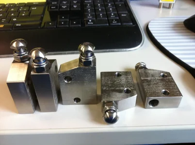

Nöö, das Ding meine ich.
https://www.900r.de/gpz-forum/showpost.php?p=284757&postcount=19
Meinst du so was ?
