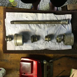

Hallo ,
Danke für die vielen Tipps, Hinweise und Blödeleien...
Ich habe jetzt endlich wieder Zeit gefunden, weiter zu machen. Das verwunderliche ist, das es bis zum Ausbau des Rades keine Probleme gab.
Anbei schicke ich ein Bild, wie die Distanzen eingebaut sind (des Rad muss man sich denken).
Vielleicht sehe ich ja den Wald vor lauter Bäumen nicht mehr und ich möchte morgen eine Ausfahrt machen.
Ich bin also für jeden Tipp dankbar.
Ok, Bild bitte um 180 Grad gedreht sehen, damit es keine Missverständnisse gibt.
Viele Grüße
Steffen

Die 2te Distanz von rechts ist falsch rum, dreh die um 180 Grad und alles wird gut

Diese 2.Distanz ist die KRT-Distanz, - wenn die falschrum "montiert" wird passt dass Hi-Rad garnicht rein!! :s046:
- zumindest bei mir!!

OK, falsch ausgedrückt, das zweite Teil von rechts meine ich.
Nicht die Distanz vom KRT, da gebe ich Dir recht, wenn die falsch rum drin ist, passt das Rad nicht, weil der KRT gar nicht gescheit auf die Felge flutscht.
Danke für die vielen Tipps und Hilfestellungen.
Ich habe am Samstagabend versucht, die KRD "umgedreht" einzubauen.
Ich habe das aber zum verrecken nicht reinbekommen.
So wie das jetzt daliegt, war der Einbau immer !!! Problemlos.
