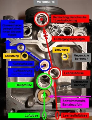

Sehr sensibel auf zu hohen Kraftstoffstand ist die Luftbohrung seitlich am Schacht der Kaltstartdüse (blauer Kreis).
Die wird oft übersehen. Bei zu hohem Kraftstoffstand zieht die Sprit statt Luft. (Bild ausgeliehen).

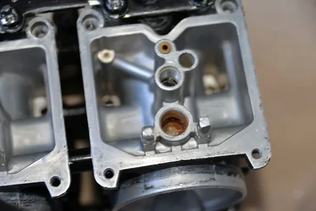

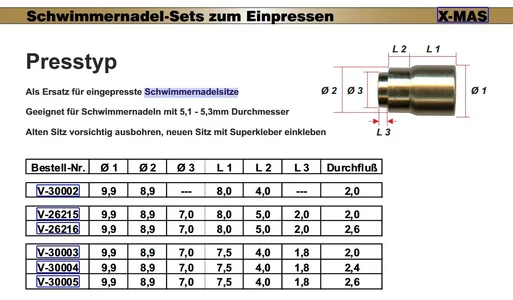

Was mir auffiel als ich die Messingmuffen / Schwimmernadelsitze gezogen hab war das die zeimlich zerfranst an dem 2,4mm Löchlein waren. Die Überraschung war drunter! Rostpartikelansammlungen. Der Vergaser war x-mal in seiner Karriere sicher schon Ultraschallgereinigt. Einmal von mir. Das so nebenbei. Der Laden der diese käuflichen Schwimmernadelsitze vertreibt ist in Wien. https://www.xmas1.at/
Kann man sich aber auch selber drehen oder drehen lassen. Die Spitze der Bohrung für das Ventil habe ich mit einem 90 Grad Fasenfräser nachträglich rein gesenkt. Mit nem passenden Ankörner entschärfen. Dicht.
Viel Glück
Hab noch n Bild. Eingeklebt hab ich die nicht sondern direkt aufs Maß gedreht und abgekühlt und reingedrückt. Ausgebohrt auch nicht. Gewinde rein und mit einem Abzieher gezogen.

Versuche es doch endlich mal mit einem Messschieber deine Schwimmerabstände einzustellen !!!
Eigenlich soll der Schlauch nur 30 cm sein.
