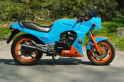

Dann kann es wohl nur die hier sein:
http://suchen.mobile.de/fahrzeuge/s...rt=NO_EXPORT&customerIdsAsString=&tabNumber=2
Entweder ein Bastelmopped, das wahllos zusammengesetzt wurde oder eine 900R, die vermutlich A5 oder älter ist (89 (ZX900A6) gab es schon den lackierten Tankdeckel der späten Modelle).
Aber mit genügende Farbe lässt sich ja eine Menge kaschieren...
Ich würde mir eine Maschine suchen, die ihre Historie ehrlich zur Schau stellt.
Thomas

Da war wirklich die alte Gabel vorne dran, aber das BJ1990.
Da steht Erstzulassung 1990, dass heisst gar nix, dass sagt nix über das Baujahr aus, da hat der Thomas recht, ich tip auch auf ne A6 von 1989 die 1990 zugelassen wurde.
Was mir komisch vorkam, war, dass das angeblich ein 1990 Modell; die hatte die breiteren Reifen, aber die Anti Div Gabel.:s209:
Die 150er gab´s auch mal von Metzler glaub ich für die 3" Felge, dann ist der Reifen aber alt, den gibts meines Wissens nicht mehr.
