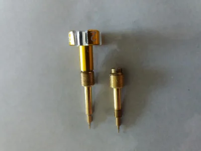

Aus diesem Grund habe ich mich dafür entschieden. So bleibt der original Konus erhalten. Wichtig war mir nur die Verlängerung.

Also die Idee mit den LLGS und Schraubverlängerung ist toll ! Wie ist die Verbindung bewerkstelligt ?
