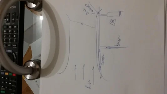

Es ist viel besser. Zieht sehr gut. Aber vermutlich ist doch noch ein Leerlauf verstopft. In der Stadt mitvielen Ampeln kriegt sie Probleme. Habe vielleicht vergessen zum Motor hin zu säubern ? Zeichnung. Gruss, Frank

............... Aber vermutlich ist doch noch ein Leerlauf verstopft. In der Stadt mitvielen Ampeln kriegt sie Probleme. ...................
Wenn sie bei längerem Leerlauf anfängt unrund zu laufen kann das auch daruf hindeuten, dass ein Schwimmerventil nicht richtig schließt. Ein Zylinder überfettet dann und irgendwann läuft sie nur noch auf 3 Zylindern. Während der Fahrt merkst du das nicht weil das überschüssige Benzin besser verbrannt wird.
Nur eine Idee.
Das mit den Schwimmernadelventilen hab ich ja gemacht. Teste es nochmal mit PRI und Überlauf. Ich bin jetzt 140 km mit ihr von daheim weg. Sie zieht super. So zog sie noch nie. Aber in Mainz an den Ampeln fing wieder an. Vorher war das nie ein Problem. Noch im Sept an der Cote Azur im Stau. Alles gut. Gruss, Frank
Wenn ich von Zuhause weiter weg bin habe ich immer einen Klarsichtschlauch und einen Satz Schwimmerdichtungen und 4 neue Zündkerzen dabei. Man weiss ja nie. 😉
Mit dem Schlauch kann man dann schnell mal testen ob ein Vergaser überläuft.
Ich hatte da mal Probleme in Norwegen. Bei >4000 U/min lief sie gut. Sobald man länger in einer Ortschaft fuhr oder an Ampeln anhalten musste, wurde einem Zylinder langsam das Licht ausgepustet. Wenn die NGK Kerzen erstmal nass sind kannst die gleich gegen eine neue tauschen. Bei 2€ pro Stück ist das kein Problem.
