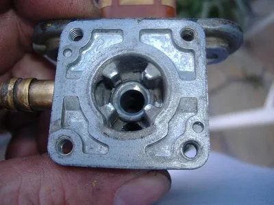

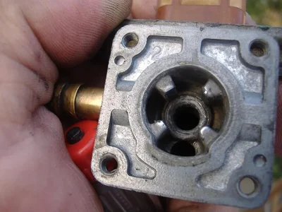

Weiss auch nicht, scheint mit ziemlich übles Zinkdruck- oder Aluminiumdruckgussmaterial. Hab jedenfalls schon gesehen das einige so im Sitz korrodiert sind das nur noch entsorgen hilft...
Hab mir mal derletzt die Mühe gemacht einen Sitz zu polieren. War aber auch nicht so der Renner. Könnte aber bei dem ein oder anderen BH funktionieren. Wenn der Sitz so aussieht, hilft natürlich auch kein Repsatz mehr was...
Links: Sitz vor dem Polieren / Rechts: Nach dem Polieren
