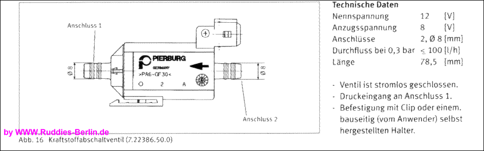

wie wäre es mit einer Kombination Benzinhahn (sorgt für Normal/Reserve-Stellung) und Kraftstoffventil (sorgt für Dichtheit). Damit wäre man auf der sicheren Seite und wäre kein großer Akt (wie z.B. Adapterplatte). Der bisherige Komfort (kein Schließen und Öffnen des Benzinhahns) ist damit auch gegeben.
ich meine ein Kraftstoffabsperrventil wie von RalfZ beschrieben. Wird elektrisch (Zündung) geöffnet und schließt ohne Strom selbsttätig. Könnte dann 'fliegend' unter dem Tank in die Benzinleitung eingebaut werden, dort wo manche (ich auch) einen Benzinfilter haben.
Guckema da......
