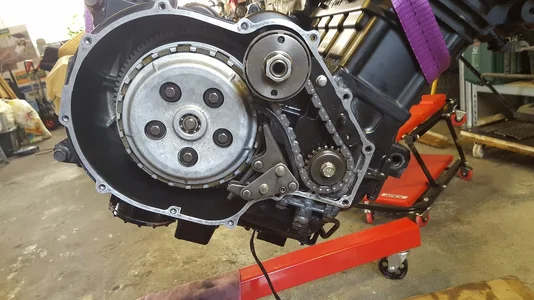

Zunächst habe ich dann die LIMA Kette getauscht (inkl. kleiner Feder), meiner Meinung nach schon ziemlicher Unterschied ALT-NEU!!

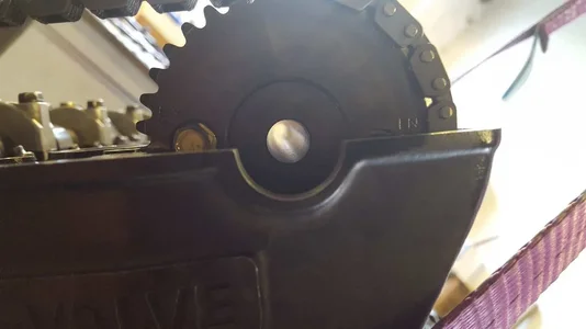

Dann die A-NW aus dem ATM ausgebaut und siehe da, die Schlepphebel sehen genauso Sch... aus wie die Nocken.
Nu ist alles vom Reservekopf eingebaut, zusätzlich neue Kette, Spanner kommt noch.

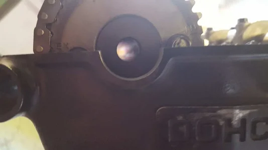

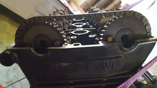

Habe mal ein paar Bildchen eingestellt, zur Kontrolle!!
Habe versucht alles nach Beschreibung zu machen, NW in Flucht mit Kopf, OT1/4, 35 Nieten usw., da ich dies das erste Mal mache, nartürlich ein wenig unsicher!!!

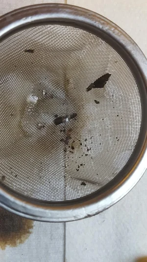

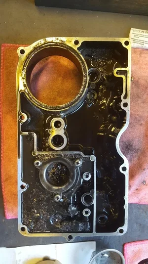

Hallo liebes Forum,
da ich noch auf die dickeren Ölleitungen für den Kopf warte, habe ich mir die Zeit mit Leichenbeschau vertrieben.:s126:
- Kerzen raus -> scheint bis zum Schluß gut verbrannt zu haben
- ÖL durch ein Teesieb abgelassen -> erste Hinweise auf Lagerdefekt -> Späne:s058:
- Deckel links und rechts abgebaut -> keine Auffälligkeit
- Motor an der KW gedreht -> geht mächtig schwer
- OT's grob geprüft -> Kolben bewegen sich noch hoch und runter
- alle Ölleitungen von der Wanne ab -> kommt überall Öl raus wo's auch laufen soll
- Ölwanne runter -> über den Schrott würde sich der Schrotthändler freuen:s091:

Hm, anhand der Vorgeschichte hätte ich schlimmeres in der Ölwanne erwartet. Bei meinem war damals fast noch mehr drin und der Motor hat weder Geräusche gemacht noch sonst welche Auffälligkeiten gehabt.
Ich hab einfach nur Öl gewechselt, und das dann festgestellt.
So ähnlich sah das bei mir auch aus. War ein Pleullager das da in der Ölwanne lag. Hab dann 4 mal Pleul mit Lagern getauscht und die Kurbelwelle mit Lagern.
Hallo Alex,
hatte ja im Frühjahr die Ölwanne runter und war ganz stolz das nach 66Tkm nichts in den Ölsieben war, dieses Jahr ist die Maschine ja vielleicht mal 500km gefahren, für mich keine Anzeichen und dann das hier -> Schocking!!!!
Hallo Alex S.,
denke das wird ähnlich laufen, wenn der ATM eingebaut ist werde ich den defekten mal zerlegen und berichten was da noch alles zu finden ist!!
DANKE FÜR DIE ANTEILNAHME!!!!

ich finds optisch jetzt auch nicht so arg, kuck Dir mal mein Oelsieb an :s220:
> http://www.900r.de/gpz-forum/attachment.php?attachmentid=2067&d=1145995845 <
Hab den (Ersatz-)Rumpfmotor damals (mit einer angeblichen Laufleistung unter 40Tkm :s002🙂 revidiert -
da war noch nicht mal konkret was kaputt :s200:
Hallo Jürgen,
dein Sieb schaute schon krass aus!!!
Mich schockierte aber weniger das Zeugs im Sieb, als alle die Späne die noch so in der Ölwanne lagen, nach meiner Ansicht verschiedene Werkstoffe, als Krümmel, Brocken oder dünne Blechreste.
Daher gehe ich von massivem Lagerschaden aus, da die KW und Pleul-Lagerschalen meines Wissens nach mehrschichtig aus verschiedenen Legierungen hergestellt sind.

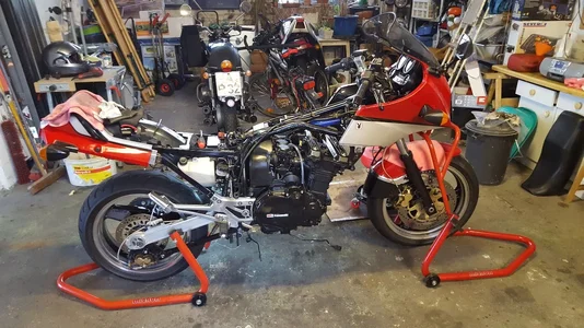

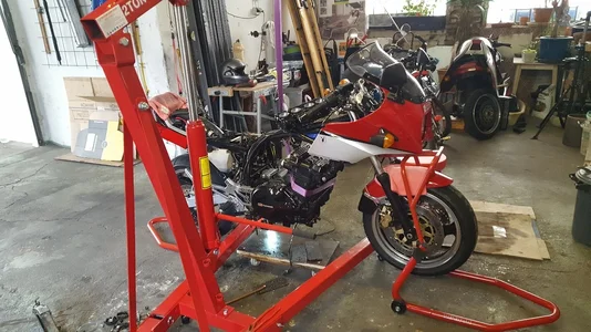

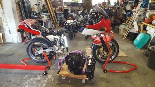

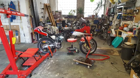

Motoreinbau
Hallo GPZ'ler,
mal wieder ein Stück weiter gekommen, gestern habe ich dann mal das Austauschherz eingebaut.
Mit der Erfahrung von 2 x ausbauen funktionierte das recht reibungslos, am schlimmsten war mal wieder der Gasereinbau. Dabei musste ich lernen, das man (ich) die mittleren Gummis des Lufi-Kastens auch vertauschen kann, der Lerneffekt trat natürlich zu spät ein. 😕
Aber ich kann berichten das der Tausch auch durch den Lufi-Kasten geht, danach hat man zwar einen Knoten in den Händen, aber die Batterie bleibt drin.:s173:
Werde mich heute dann mal an die Restarbeiten machen und hoffe das die alte Dame am Wochenende so halbwegs reanimiert ist
