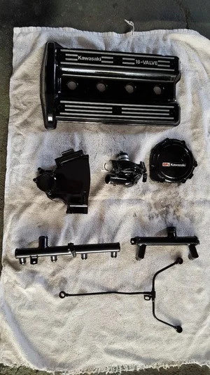

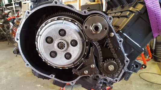

Hallo Zusammen,
da der Ersatzkopf noch nicht eingetroffen ist, habe ich mich anderweitig mit der Ersatzmaschine beschäftigt.

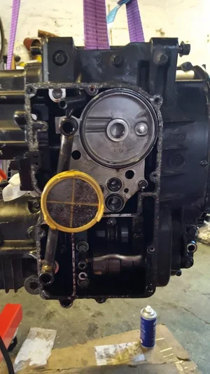

Alle Deckel runter, gereinigt und lackiert, Ölsiebe gereinigt usw.
Da mir die Rumkriecherei auf dem Boden auf den Zeiger ging gab es diese Woche dann noch so eine kleinen Werkstattkran, zusammengebaut und den Motor rein gehängt, nun kann tatsächlich im Sitzen schrauben.

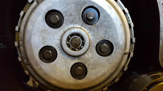

Die Ölsiebe waren ein wenig verdreckt, ich glaube ist aber nichts dramatisches, aber werft mal einen Blick auf die Kupplung, sieht fast wie Haarrisse aus, ist das normal??

Ob das normal ist? Zumindest laufen meine Motoren schon lange damit.
Was soll ich zu der sagen? Ich wechsel die Ketten immer alle pro forma, wenn ich Motoren bekommen habe. Ich habe einmal ein Riss von der Limakette erlebt, das reicht...
Kupplung sieht normal aus, keine Sorge.
Limakette kann man nach WHB prüfen, das Problem ist aber meist nicht die Kette sondern der Spanner, der irgendwann mal brechen kann. Ich hab bei 177.000 km noch die erste Kette und Spanner drin und beides ist unauffällig. Das mit dem Tauschen ist Ansichtssache, der eine tauscht wie Alex wenn der Deckel mal ab ist, der andere alle 40.000 km, ich, wenn mir was auffällt. Hab sogar schon seit bestimmt 3 Jahren die stärke Kette von der ZZR 1100 incl. Ritzeln liegen, sogar ein einstellbarer Kettenspanner liegt bereit. Musste nur den Deckel noch nicht aufmachen, vielleicht bei 200.000 km, das kann man sich dann gut merken.
