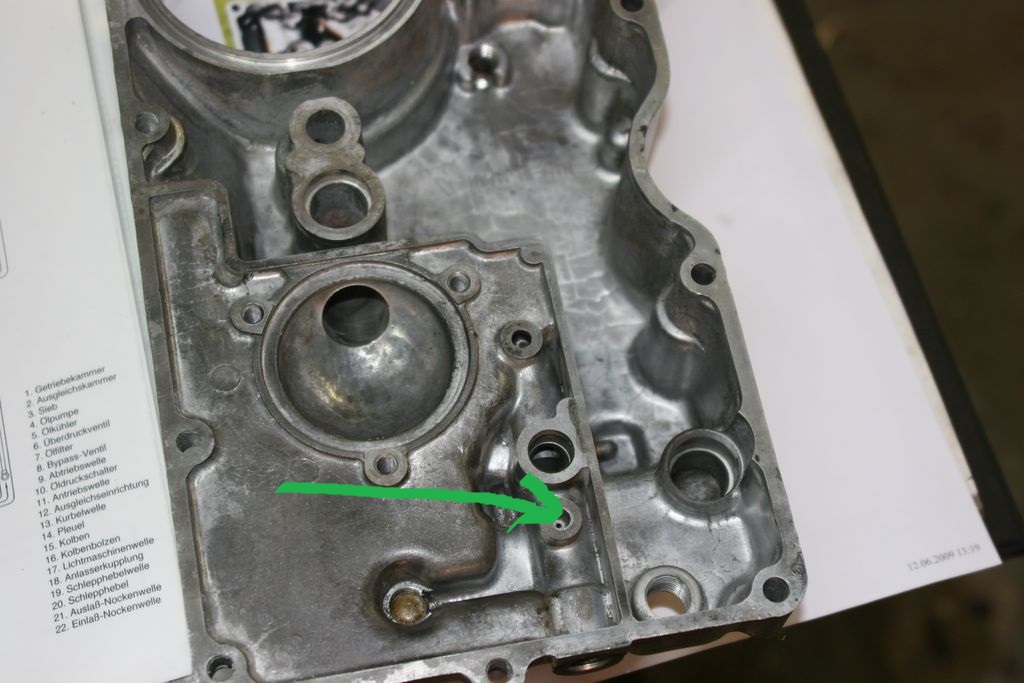

Wenn der Ölkanal nach dem Umbau noch durch die Ölwanne läuft und die Ausgleichswelle ausgebaut ist, ist die Ölbbohrung der Ausgleichswelle noch abgedichtet?
Tach Micha,
ich habe jetzt die Welle nicht ausgebaut, aber sie WAR auf jeden Fall mal abgedichtet. Die Grundwelle, worauf der Rest läuft, muß ja drin bleiben, damit der Ölkreislauf im Gehäuse geschlossen ist. Es wird also nur die Durchgangsbohrung in der Welle abgedichtet.
Alt 03.02.2014, 11:22   #9
Gpz-Doc

Tach Micha,
Warum habt ihr die Ölbohrung im Gehäuse nicht verschlossen ?
Ich vermute mal das da irgendwo der Öldruck flöten geht, hast du mal das Thermostat das du zum Ölkühler verbaut hast überprüft.
Ich hab den Motor selbst ja nicht umgebaut. So aus dem Auge wüsste ich jetzt aber auch nicht, wie man das Loch im Gehäuse sonst verschließen soll, bzw. wie man den Verschluß befestigt.
Nee, noch keine Zeit gehabt. Wollte mich jetzt diese Woche mal dran setzen. Wobei ich jetzt noch nicht weiß, wie ich daß Prüfen soll. Da das aber ein extra Pumpenabgang ist, kann ich mir auch keinen Zusammenhang erklären, selbst, wenn es eingeschränkt funktioniert.

Dort einen Stopfen einbauen, z.B. Schraube mit Loctite einkleben. Und zur Sicherheit in der Ölwannendichtung den Ausschnitt verschlossen lassen, sofern man wie ich, die Dichtungen selber schneidet.
Alt 06.02.2014, 11:06   #13
So, hab mal nachgeschaut. Der Stopfen ist da, aber oben im Gehäuse. Da war eine 8er Madenschraube eingesetzt. Also war die Welle nur noch drin, damit man sich am Simmerring nicht noch was überlegen muß.
Wer hat eigentlich mal das Gerücht in die Welt gesetzt, daß man nach einem Lagerschaden unbedingt den Ölkühler entsorgen soll? Ist doch Quatsch. Da sitzt doch das Ölsieb vor. Was da noch durchgeht, würde wohl eher für Verschleiß in der Pumpe sorgen, als den Kühler dicht zu setzen.
Im oberen Gegenstück zu der Öldruckleitung in der Wanne würde mir die o.a. Abdichtung nicht genügen bzw. halte ich für potentiell gefährlich. Die kleinste Undichtigkeit am Übergang mit der Papierdichtung dazwischen bedeutet, daß dir der Öldruck für alle nachfolgenden Verbraucher an der Stelle flöten geht.
Hat sich doch eh erledigt, weil der ganze Zauber raus fliegt und ich auf die originale Ölversorgung und Ausgleichswelle zurück rüste...
