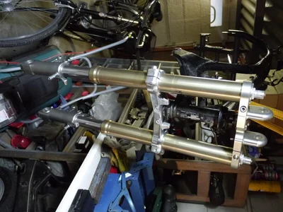

Ich bin dabei in meine 86er 900R eine USD-Gabel (ZX9R mit 62mm Zangen) einzubauen,
ich will aber unbedingt die Felgen Kombi 16/18 beibehalten.
Bei meiner sind PVM 3x16 und 4x18 eingetragen und die sollen auch bleiben.

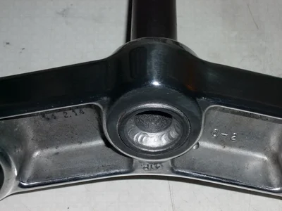

Ich habe nun den 900r Lenkkopfdorn in die ZX9R Gabel einsetzen lassen,
Für die Original Achse habe ich mir Passhülsen drehen lassen,

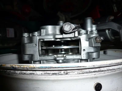

Und Adapter für 320er Bremsscheiben auf PVM-Felge fertigen lassen,
den Fender habe ich von der ZX9R vorerst genommen.

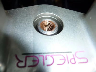

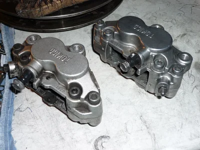

Nun habe ich das ganze an meinem Zweitrahmen vormontiert um den Lenkanschlag und die Schlossaufnahme anzupassen.
Hier noch ein paar Bilder von den Teilen. Ich hoffe das kriege ich hin.
