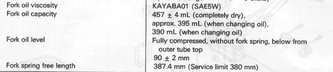

da ich meine ZX9R USD Gabel gebraucht gekauft hatte und gleich so verbaut habe, dachte ich es wäre mal an der Zeit das Gabelöl zu wechseln. Ist die 96-97 Gabel mit 91mm Bremssattelaufnahme.
Beim Messen der Federlänge ist mir aufgefallen, dass die nicht mit den Angaben im WHB übereinstimmen. Freie Federlänge gemäß WHB = 306,4mm, gemessen = 386mm.
Nun stellt sich mir die Frage ob sich evtl. bei der Gabel 96-97 was geändert hat und somit auch die anderen Angaben wie Füllmenge/Luftkammer im WHB nicht gelten.
Hat jemand Daten für die Gabel der B3-B4?

Daten von der Gabel Baujahr 97 siehe Anhang ...

Jo, Danke für die Daten.
Interessant finde ich noch, dass Wilbers für ihr Kit eine Luftkammer von 110mm mit 10er Oil angeben. Das wären dann 20mm Unterschied.
Gibts Erfahrung mit dem Oil bei der Gabel?
Serienmäßig ist 5er drin und ich finde eigentlich nicht, dass die Gabel zu weich wäre.
Andreas
