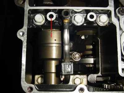

Alt 17.07.2011, 19:42   #8
z.rider
Registriert seit: 10.09.2010
Ort: Münster
Beiträge: 161
z.rider befindet sich auf einem aufstrebenden Ast
Beitrag
Es ist egal, ob die Kurbelwelle raus war oder nicht, einstellen musst Du auf jeden Fall, da die Ausgleichswelle im unteren Gehäuseteil sitzt. Beim Zusammenfügen der Gehäusehälften muss die Kurbelwelle mit Zylindern 1 + 4 im OT stehen, die Ausgleichswelle auf Markierung.
Die rote Linie zeigt was fluchten soll.
Greez
z.rider
