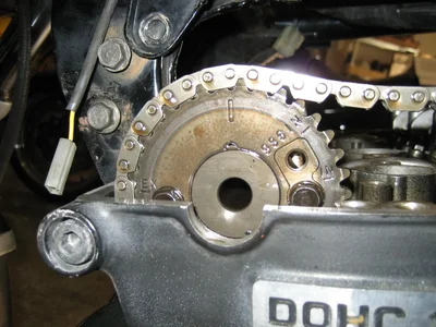

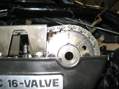

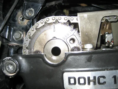

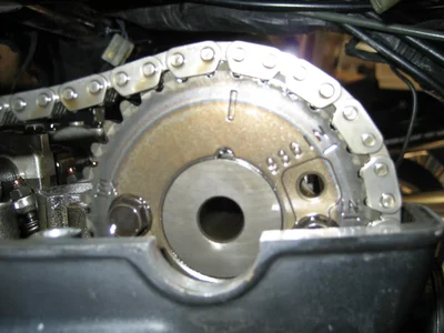

so, komme gerade mal wieder total entnervt aus der Garage....
@Alex: Ich habe Ihm auch gesagt, dass er die Ventile nicht einschleifen darf, da sich dann die Nitritschicht abschleift....Er meinte, es wird nur minimal was weggenommen, die Schicht würde er nicht durchschleifen - das hatte mir Henze davor aber auch gesagt und so hab ich das auch dann hingenommen....
so die Steurzeiten, sind wie ich bereits gesagt habe schon etwas anders-ich habe hier die Bilder -einmal wie es VOR dem überarbeiteten Zustand war und einmal, wie es jetzt ist und auch lt. Buch richtig ist (Markierung ist Auslass zwischen 35. und 36. Kettenniete) ich habe heute es auch einmal versucht, wenn ich es um 1 Zahn verstze - also dann bei zwischen36.-37. Niete) Ich habe jetzt zwar ca. 4,5 Bar aber es knallt immer wieder im Vergaser und einstellen läßt sie sich auch nicht....Ich sage die Ventile sind nicht dicht! Will morgen mal anrufen und hören, was er zu dem Vorwurf meint....Karre läuft einfach nur scheiße und Vergaser läßt sich überhaupt nihct einstellen!!! hab leider keine Fotos vom seperaten Kopf gemacht sondern jetzt halt nur von den Einstellungen den Nockenwellen....Ach ja es waren wirklich nur die Einlassventile vom 3. Zylinder im Kopf versteckt - alle anderen waren oder sahen auch für mich noch wirklich gut aus! O KANN ICH NICHT fahren und verscheuern kann ich sie so doch auch nicht...*heul* ich dreh durch - soviel Geld bezahlt und für neue Teile ausgegeben und jetzt hab ich nur noch n haufen Metall zuhausewovon ich nix habe und auch nicht kriege! Will eigentlich GPZ weiterfahren aber momentan bin ich froh, dass ich laufen kann Könnt ihr mit den Fotos etwas anfangen? Was meint ihr? Problem ist, dass ich beim zerlegen erst das Foto gemacht hatte, als ich den "oberen Kettenspanner/halter/Führung" schon ab hatte! Hoffe ihr habt n rat

Alt 06.09.2009, 22:25   #21
Benutzerbild von Pilot
Registriert seit: 20.05.2008
Ort: Neukirchen-Rückershausen
Beiträge: 5.291
Nach dem Bild 4 zu urteilen würde ich sagen Einlaßnockenwelle um eine Zahn versetzt....
sprich öffnet wenn das so ist zu früh und schließt demzufolge auch zu früh was natürlich eine schlechte Fühlung mit sich bring.......
Beste Grüße Michael
www.mahler-motors.de
Geändert von Pilot (06.09.2009 um 22:49 Uhr)
Alt 07.09.2009, 07:54   #22
green spirit
Benutzerbild von green spirit
Beiträge: 2.128
mal Abgesehen davon, dass das RX-Wellen sind, sollten die Steuerzeiten nicht das Problem sein. Die Zahnräder sind richtig angebaut.
Wenn zwei Kerzen nass sind, und es in den Ansaugtrakt zurückschlägt, würde ich sagen, die Zündfolge passt nicht.!
Alt 07.09.2009, 08:00   #23
Mensch, 5 mal angeguckt und trotzdem im Kopf die Bilder vertauscht. Wobei ich jetzt immer noch nicht sicher bin, welches der aktuelle Zustand laut der Beschreibung so ist. Ansonsten hast Du da recht, Micha!
Alt 07.09.2009, 08:53   #24
Beiträge: 5.291
Richtig, immer vorausgesetzt auf Bild 4 ist der aktuelle Zustand, steht das Nockenwellenrad ein kleines bisschen zu weit vorne, sprich Markierung ein wenig zu hoch über der Zyl.- Kopf Kante.
Müsste man aber am besten mal schön parallel mit beiden Nockenwellenrädern auf einem Bild sehen und zumindest eine Markierung, am besten Auslassnockenwellenrad exakt auf Gehäuseoberkante, fotografiert sehen um eine 100 % ige Aussage zu treffen..
Beste Grüße Michael
Alt 07.09.2009, 09:00   #25
Die Steuerräder haben sie, glaub ich, so ab 1988 überall verbaut, nur eben in den unterschiedlichen Löchern.
