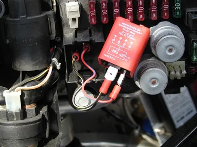

Ich mach mal ein Bild wenn ich drankomm....
(Probelauf? Motorrad nicht, ich schon: 43sek einmal raus in die Kälte und wieder rein )

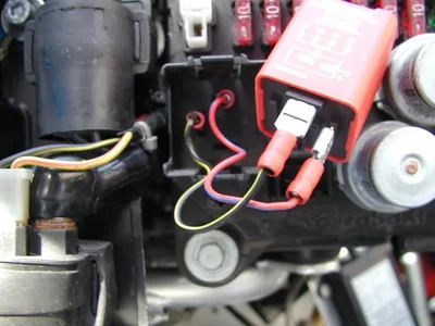

So, hier mal Bilder! Relais kannst eigentlich irgendwo reinklemmen in den Sicherungskasten. Im Zweifelsfall nochn bischen Schaumstoff drum. Hab jetzt die Funktionalität nicht live überprüft, sollte aber so gehen...
Viel Spass beim Kabelbrand

Dachte halt ich mach mal dem Heiko ein verdeutlichendes Bild das genau zeigt wie ich es meine und wollte hier jetzt mal keinen aufbautechnischen Schaltungs-Schönheitspreis gewinnen! Ausserdem ist das Ding eingebaut in der Zeit bis der Lötkolben warm ist - und genauso schnell wieder draussen...
Da kauf ich doch nicht die in Gold gepresstem Latinum Vorwiderstände und mach mir die Mühe 2-4x und auch noch an verschiedenen, teilweise erheblich schlechter zugänglichen Stellen. Haben wir alle im Herbst an Kumpels Z1000 gemacht. Dauerte sicher 4x länger! (Vor dem Löten die Blinkermuttern nicht vergessen )
Und in 2 Minuten ist auch wieder das alte Blinkrelais drin, wenns wieder andere Blinker sein sollen.
Wenn das ganze funktioniert, kann man das auch schön einbauen. "Das ist ein Probeaufbau und verdeutlicht den Anschluss, den man nicht sehen würde wenns fertig eingebaut wäre!!!"
@Theo: ich versteh deinen Neid. Ist bei dir halt nicht so schnell getan mit Blinker wechseln. Muss man doch erst ne Hebebühne kaufen und 4 Tage Koffer abbauen bevor man an die Blinker kommt !
Geändert von Patrick (31.01.2006 um 18:30 Uhr)

Ich habe nun das ganze Geraffel angeschlossen und verbaut.
Funktioniert wunderbar mit dem Relais, genau so gemacht wie Patrick hier erklärt hat.
