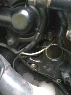

hab jetzt das gleiche problem, kann man den stecker einfach abziehen, oder ist da ein trick bei?? hab mal vorsichtig mit nem zängchen gezogen, kommt aber nicht. drehen lässt sichs. wohin geht das kabel? weil bei mir ist da irgendwo zwischendurch getüddelt, wo sichs kaum bewegen lässt. will das kabel auch tauschen weils marode ist. bis wohin geht das und wie bekomm ich das am einfachten neu??

Alt 15.03.2009, 19:29   #18
Den Stecker kann man abziehen mit einem kleinen Ruck.
Das Kabel geht in Richtung Sicherungskasten, ich habe das Kabel so weit ersetzt wie nötig und funktioniert super,
Gruß Uwe

joa, ok danke. das kabel hab ich schonmal mit isolierband neu isoliert. ich habs nicht raus bekommen, aber denk das geht mal so.
und als neuen stecker hab ich jetzt mal so ein röhrchen zum kabelverbinden genommen.
wird mal so gehen.
nicht die eleganteste lösung, aber funktioniert zumindest.
