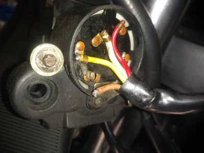

Auf der Bundestrasse beim Spurenwechsel hatte ich aufeinmal kein Strom mehr. Ich bin rechts rausgerollt und zum Glück gleich bei einer Ausfahrt bergab raus.
Bischen wundern, rätseln und Forum stöbern - ich konnte dann den Wackelkontakt durch ruckeln am Kabelstrang nachvollziehen und bin auf gut Glück zurück.
Ich habe die beiden Schrauben zum Zündschloss relativ einfach mit einem Körner rausbekommen.
Wäre aber auch noch einfacher gegangen, wie man sehen kann.
Gruss Andreas

Genau, die Kreuzschlitzschraube hätte es auch getan.
Ich hatte auch schon mal nen Kabelbruch im Bereich des Lenkkopfes,
hab ich auch durch wackeln rausgefunden.
Sieh mal, ein Forum ist zum Austausch von Erfahrungen da. Ich habe mir die Mühe gemacht, das Zündschloss mit seinen Anschlüssen zu fotografieren. Ein bischen Text kann nicht schaden, oder fühlst du dich verarscht?
