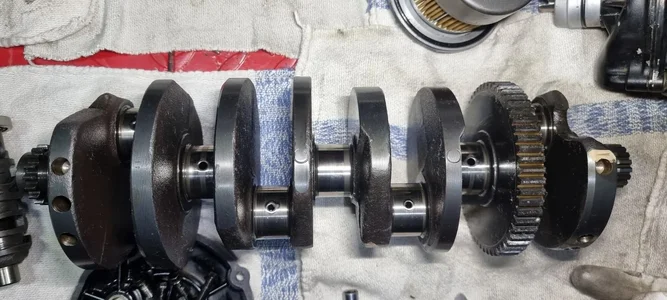

bin neu hier und schon eine Weile im Forum unterwegs. Gehe auf die 60 zu und bin in Stuttgart zu Hause. Hobbys Motorräder aller Art. Mache alles selber und habe einiges an Erfahrung gesammelt. Das soll nicht heißen das ich mal nicht weiter weiß. Ich habe mir eine 86er 900er gekauft und werde sie restaurieren. Bin nun am Motor dran und versuche die Lager der Kurbelwelle zu ermitteln. Farbmarkierungen sind keine mehr ersichtlich und an der Gehäusehälfte sind keinerlei Markierungen zu finden. Nur auf der Kurbelwelle sind Markierungen siehe Bild. Jetzt habe ich mit Plastic Gauge das Spiel gemessen und habe auf allen Wellenzapfen zwischen 0,041-0,055 mm.
Da die Lagerschalen hinüber sind benötige ich Ersatz. Nun zu meiner Frage. Welche Farbe kann ich nehmen, oder muss ich die Kurbelwelle und den Lagersitz vermessen? Wäre natürlich mit einer Farblichen Zuordnung wesentlich leichter. Danke im Voraus.
