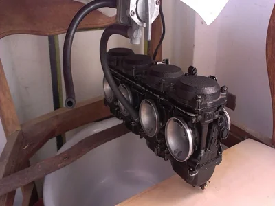

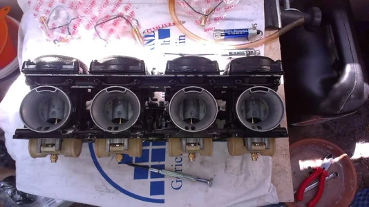

So, nach einem Vormittag Vergaser nachreinigen und zusammenschrauben, Abdichten der beiden Benzinhahnschrauben mit zwei 3mm Scheiben vom zweiten Schlauch am Vergaser :-D, scheint nun am Abend alles dicht zu sein. Die Vergaser sind geflutet und nix kommt raus. :s096: Morgen noch die Schwimmerstände kontrollieren, Vergaser einbauen, Tank drauf, Wasser in Kühler rein, Kerzen rein, Batterie rein, Zündung und dann drück ich mal den Starterknopf. :s083: :s083: :s083:
Onkel Louise bring ich denn RepDichtsatz wieder zurück. Das eine zu einem oval zu formende Gummi ist viel dünner als meine Originales!
Auf dem ersten Bild die Vergaser zum Ende hin in der PRI/Fluten Stellung. Auf dem zweiten die gequetschte Benzinschlauchscheibe zum Abdichten. Auf dem dritten die Bank mit den montierten neuen Düsen, Stöcken, Nadeln, usw. (es blinkerte so schön).

Was ist den das für ein seltsamer Benzinhahn?
Der sieht aus, als wäre er zu klein.

Mußte einen Deckel nochmal öffnen weil einer der Schwimmerstände viel zu gering war. Zum weiteren Nachprüfen hab ich das dann mit ner ollen Dichtung gemacht. Dann hat es mit dem nachbiegen gestimmt. Dann hab ich die neue Vergaserdeckeldichtung den ganzen Sonntag nicht mehr reingekriegt. Aufgequollen, zu lang. :s078:
Der Hahn ist nur vom Befestigungsabstand zu klein. Siehst doch am Tank, das dort die originalen Löcher verspachtelt sind. Der Hahn könnte von einer GPZ 600 sein, der ist etwas kleiner vom Befestigungsmaß, hat aber den gleichen Durchlass.
