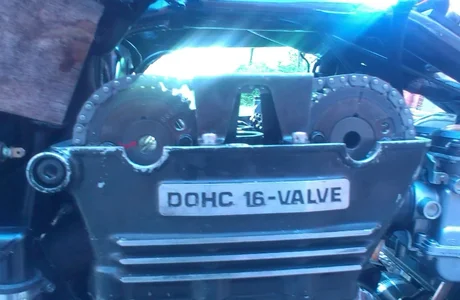

Also so wie auf dem Video klingt sie jetzt. https://youtu.be/0N43l4eutMg
Ein leichtes klackern ist noch da.
Könnte man fast so lassen?

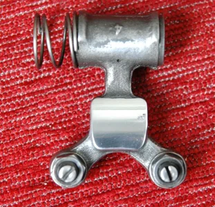

Edit: Am Freitag Nachmittag greif ich die Verbesserung meiner Motorengeräuschkulisse arbeitstechnisch an. Ich poste nachher einige Bilder der Kipphebel aus dem Zylinderkopf von Frank mit Beschrebung des Zustands. Scharfe Kanten, Pitting usw.. Vielleicht mag der ein oder andere seine Fachtechnische Meinung dazu sagen.
Dazu noch eine fachfrage an die Apostel der gpz gemeinde.
Ich polier ja auch Werkzeuge beruflich. Komplett ausgestattet. Die Härtung eines Kipphebels kann man ja auch polieren. Dann wird sie auch glatter. Läuft sauberer. Ein Kontakt von mir läppt beruflich Meßwerkzeuge. Ich zeig das dem heute Abend mal. Vielleciht hat er Bock und zeigt was drauf hat. Hat das schon mal jemand gemacht oder ist das ein naheliegender Gedanke.
Ich machs einfach mal. :s036:
Der Kipphebel ist nun poliert und der vom Auslass links unten der 4. Zylinder
Die Bilder sind von einem alten Zylinderkopf. Der verwendete Kipphebel diente als Testobjekt.

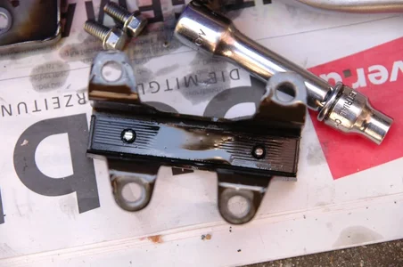

Steuerkettenführung oben mit leichten Abnutzungserscheinungen

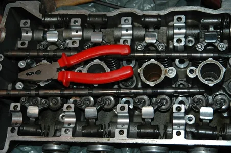

Dazu noch die Nockenwelle mit Ambassador grob und fein mit dem Lappen gereinigt. Alles wieder eingebaut und eingestellt.
Schlepphebel waren in Ordnung. Auch sonst die Nocken im guten Zustand.

Ich sollte noch neue Steuerkettengummies, vor allem die mit dem Druckblaech oben bei Gelegenheit einbauen. Das ist wohl ein anderer Übeltäter gewesen. Die Kette schubberte leicht in den Nieten rum. Dremel, Kugelkopffräser rein, ein wenig Material weggenommen, Stahlrohr raus und die Nieten nachgeschlagen. Geht erstmal.
Denke mal das man davon ausgehen kann das sich solche abgenutzte Führungen der Steuerkette (drückt die Kette ein wenig nach unten) auch auf die Steuerzeiten und damit auf die Leistung des Motors auswirkt.
So sah sie vor der Bearbeitung aus. siehe Bild. Bin ja gespannt welche Materialstärke das Gummi in frisch und neu hat. Will das nachher gleich bestellen.
