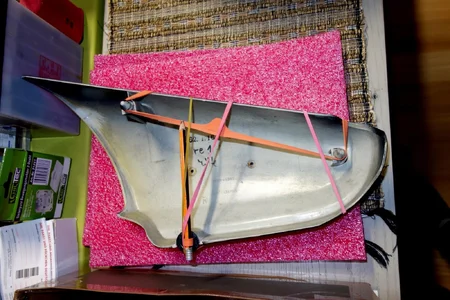

Die Chromdeckel haben oft in der Fläche unterm Chrom Spannungsrisse.
Diese lassen sich auch nachträglich etwas abmildern:
Innen Chromschicht auf 5mm Breite abkratzen, abfräsen (kleiner Bohrer, sehr schräg im Akku-Schrauber). Den Riss selber etwas tiefer ausfräsen.
Dann mit ABS-Kleber (Ich hab Uhu Allplast, geht gut) eine gute Raupe draufziehen.
Die Stelle etwas walken - bewegen. Ich hab mit gummiunterlegter Zwinge von innen gegengedrückt. Der Riss kann so entspannen, wird aussen etwas glatter. Danach 30 Minuten ablüften.

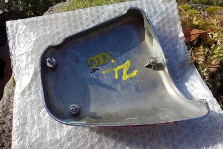

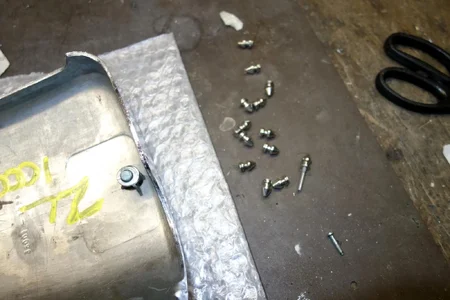

Nippelspitze weg!
Lösung:
Aus dem Gothic-Shop hatte ich noch Spitzen aufgehoben,
die passen super! Innen Gewinde, so dass man ein Stück Gewinde ansetzen kann.
Den Nippelsockel habe ich vorgebohrt und dann das Teil eingeschmolzen.
Noch hab ich nicht angebaut, evtl. muss ich die Nut etwas aufweiten.
Ich hab noch genügend!
https://900r.de/gpz-forum/attachment.php?attachmentid=49151&stc=1&d=1607453250
Als nächstes wird ein ganzer Nippel gegossen, mit Metallspitze!

Heute hab ich die verloren gegangene Spizze eines Nippels ersetzt.
Welche?
attachment.php
Links wegen der Anrisse oder dem spitzen Bleistift ✏️.:s038:
Zu schnell gewesen, falsches Bild, das war ein NEUER LINkER originaler unbeschädigter Deckel, der ist schon weg.
Das ist der reparierte:
attachment.php
