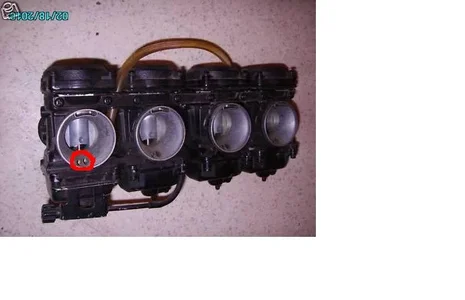

das benzin kommt aus den beiden löcher wie auf den bild,was kann das sein ???
Wenn ich es richtig sehe ist der Entlüftungsschlauch für die Vergaser als Brücke gesteckt, hab meine 750R gekauft, beim Händler lief sie super, na ja AtMotor 20000 runter. 500 Hängerkilometer weiter Zuhause kurz noch nem Kumpel den Devilsound vorgeführt lief super. Am nächten Tag Bremsen entlüften mit Devilsound im Hintergrund bis sie ausging.V ergaser liefen über ohne Gnade, gut Benzinhahn stand auf Pri umgestellt den Hahn.Wenn sie nun überhaupt ansprang war scheiße laufen angesagt.Vergasebrücke raus reinigen, Vergaserbrücke rein läuft scheiße. Vergaserbrücke raus Schwimmernadeln einstellen.kein Repbuch zur Hand,also 1Woche schrauben Vergaserbrücke zigmal auseinander und zusammen. Geduld erschöpft zum Händler Diagnose Schwimmernadeln.Also 89,50E neue Nadeln drin zum Moped Vergaserbrücke eingebaut,danebenhängenden Schlauch aufgesteckt und der Sprit lief beim Kammerfluten,aber nicht das Moped. Beim Händler sagte mir dann der Schrauber das die Entlüftung nicht als Brücke gesteckt werden darf sondern zwei Schläuche es sein müssen, seitdem kein überlaufen in den verschiedensten Variationen mehr.Es sah aber so aus als wenn diese Brücke schon ewig so gesteckt hat!Hatte vorher nur 2Zylindererfahrung im Shrauben aber man tut ja auch was man nicht kann.
