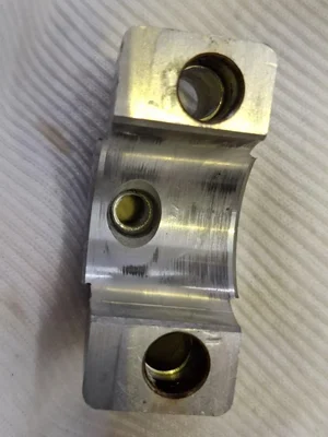

Hi, ich bin hier meistens stiller, lesender, User. Ich starte mal ein Thema, da ich über die Suche nichts passendes gefunden habe.

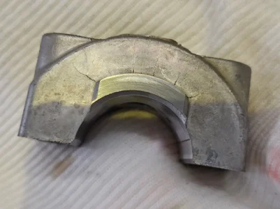

An meiner GPZ900R finde ich Risse in den Lagerdeckeln der Nockenwellenlager 1 und 6. Das sind die ersten Lager gleich neben der Steuerkette. Der Motor lief gut und hörte sich nicht komisch an.
Was haltet ihr davon? Kann man die so weiterfahren oder muss ich die austauschen?

Sind das wirklich Risse, oder nur Gusskanten.
Ich meine, das wäre mir auch mal aufgefallen,
waren aber nur Gusskanten.
Schweißen wäre auch nicht besser als andere Lagerböcke ,
das Material kann sich dabei verziehen.
Schwierig die Antwort, denn wir haben hier Sensibelchen die gleich austauschen und die Hardcorer die da eine Spaxschraube reinkloppen würden.
Ich behaupte mal das sind leichte Risse. Du kannst gute Fotos machen und die ganze Sache beobachten oder austauschen wenn du dir unsicher bist.

Okay, vielen Dank für eure Kommentare. Ich denke, ich werde damit weiter fahren und wieder genau hinschauen, wenn der Vetildeckel das nächste mal ab ist.
Die Lagerböcke unterscheiden sich nicht wesentlich von denen der Zephyr 750,
mit denen hab ich Erfahrung.
Ich glaube auch nicht an Risse, die Lagerböcke sind überhaupt nicht mechanisch belastet.
Die Nockenwelle schwimmt darin im Ölfilm.
Allenfalls beim ab- und anschrauben sollte man aufpassen, nach Anleitung machen.
Eher Grate der groben Gussform.
