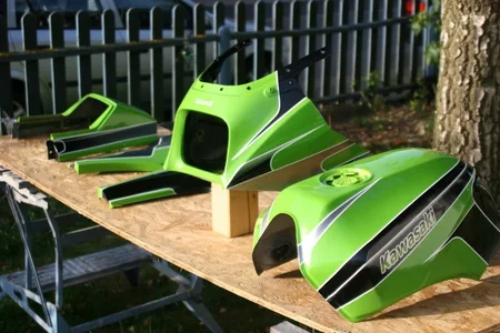

Ich hab mal ein paar alte Verkleidungsteile und einen verbeulten Tank wieder aufgearbeitet, Plastik geschweißt und aufgepeppt, Beulen im Tank verzinnt und alles glatt gemacht.
Dann sollte zunächst eigentlich Avusblau und Sterlingsilber drauf aber als der Lackssatz zu 90% fertig war, ist mir dann ja der Tank vom Bock geflogen. Dabei ist mir so aufgefallen, das ich mit den Farben auch eigentlich "BMW" und "Polizei" hätte draufschreiben können. 😕
Also 'ne andere Farbe...

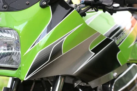

Bei meinem örtlichen Lackhändler fielen mir so kleine Palstikautokarossen auf, die als Vorführmodelle für Lacke dienen. Dabei war auch ein ziemlich giftiges Grün. Hab ich mal einen Liter von gekauft und draufgepinselt. Das Silber hab ich dann doch noch verwurstet, zusammen mit einen Metallic-Schwarz von meinem alten Passat.
Das Design hab ich dann geklaut (die Japaner sind da richtig erfinderisch) und ein bischen abgeändert ...eine ziemliche Abklebeorgie mit 3mm und 6mm Konturenband.
Alles in allem 3 komplette Versuche, weil teilweise die Streifen nicht passten oder irgendwas anderes schiefgegangen ist. Die Schriftzüge habe ich mir dann als Lackierschablone beim Werbefutzi plotten lassen und mit der Airbrushpistole draufgesprüht.
Im Klarlack gibts noch ein paar Macken, wie ich heute gesehen habe, da sind an einigen Stellen kleine Krater entstanden, da muß ich wohl nochmal schleifen und drüberlackieren.
Das ganze sieht dann so aus, weitere Bilder gibts hier:

Ey scheiße , so viel Geduld wünsche ich mir auch ma . Sieht echt nach viel Friemelarbeit aus, aber hat sich echt gelohnt . Total geil !!
Wenn ich das richtig sehe , könnten da noch 2 Lagen Klarlack drauf , aber was laber ich schon wieder :s045:
Ist richtig geil geworden !! Gefällt mir sehr gut !!
Respekt :s190:

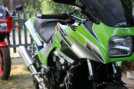

Hast Du schon mal drüber nachgedacht noch ne schön angepasste Unterverkleidung drunter zu schrauben?
Müsste bei den Lacksatz richtig gut kommen.
Jepp. Das soll noch ein Blumenkübel unten drunter und das Heck will ich auch noch anlupfen. Mit dem Harz- und Kohlefasergemantsche werde ich aber erst im Winter anfangen.
Jetzt muß ich mir erstmal was zur Innenverkleidung einfallen lassen. Durch die seitlichen Cut-Aways der Cockpitverkleidung passt die original Innenschalen nicht mehr. Oder ich muß das Kabelgstrüpp im Cockpit mal aufräumen. Ist eh zuviel Zeugs drin, das geht auch einfacher.
