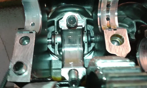

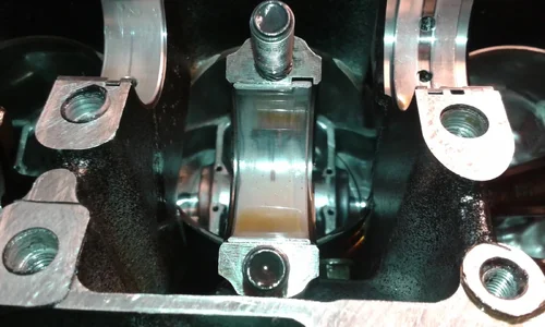

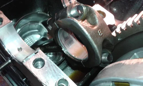

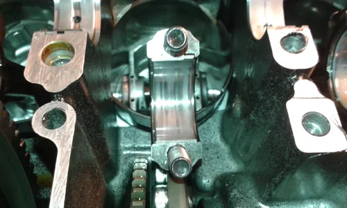

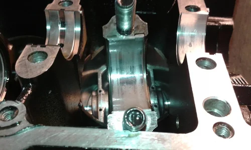

Montagefehler, Schalen unrund falsches Drehmoment oder zu enge Schalen. Lagerstellen und Zapfen der Welle nicht aufgearbeitet.
bau zusammen und weiter geht´s.
Öldruck zwischen 2,7 und 3,3 Bar bei 4000 Umdrehungen. Hast Du doch so gemessen oder?
Fragt mal doof, was macht denn den 'grauen Schlamm'. Hitze, Öl partiell zu heiss geworden und das lagert sich als solches ab?![]()
