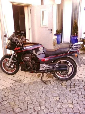

Ich möchte Günter mal recht geben,
110 Euro ist eine Menge Moss. Schon allein wenn man es nicht so dicke hat weil man grad keine Arbeit hat oder wie ich studiert.
110 Euro für ein Teil bei 450 Euro Anschaffungspreis meiner GPZ würde bei mir auch die Bilanz trüben.

was erwartest Du denn von einem Motorrad für 450 Euro? Nur tanken und Ölkontrolle?
Bei älteren Motorädern sollte man schon einige Ausgaben einplanen. Gebrauchte Ansauggummies z.B. kann man natürlich auch kaufen, weil die neuen kosten ca 50 Euro. Und das ist auch "nur" Gummi. Oder Ein Kettensatz für die GPZ 900R kostet auch ca 150 Euro. Für meine 250 Enduro habe ich 40 Euro bezahlt.
Ich gebe auch nicht gerne Geld aus, aber bei einigen Teilen sollte man sich das schon überlegen. Du filterst dein Öl doch auch nicht durch einen Perlonstrumpf damit es wieder sauber wird.
Wie hier schon so oft geschrieben; Bei einem Motorrad dieser Leistungsklasse und mit dem Alter ist schon mit einigen Folgekosten zu rechnen.

Wie du vielleicht in einem anderen Thema gelesen hast, studiere ich Fahrzeugtechnik und das nicht im 1. Semster. Zudem hab ich eine Ausbildung im mechanischen Bereich. Ich kann also schon einschätzen ob ein Teil noch gut ist oder nicht. Ich versorge meine Fahrzeuge auch mit neuen Teilen. Aber wenn die Kohle knapp ist dann würden Die bei 110 Euro Kosten halt stehen bleiben. Ich spar dann halt, bis ich mir was leisten kann und dann wird das auch gemacht. Bei mir ist das nicht so, dass ich aus irgend einer Richtung die Kohle zugeworfen bekomme. Und mit Bilanz trüben meine ich das ich diesen Monat schon 450 Euro + paar Euro für Ersatzteile hingelegt habe und mir 110 Euro plus nicht leisten könnte.
Dann fährt noch nicht mal der Bus für mich! Dann gehts zu Fuss.
