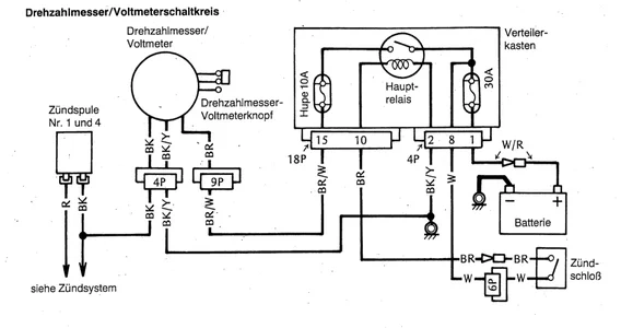

Das schwarzgelbe Kabel am Massekabel der Batterie ist ein Problem. Dann spinnt auch der Drehzahlmesser.
Rupf mal dran, es ist sehr oft stark oxidiert.

Meins war direkt am Ende, wo es ans dicke schwarze Massekabel der Batterie gepresst ist, weggegammellt.
An einer anderen Kawasaki hatte ich dieses Problem auch und der Drehzahlmesser tanzte wie ein Breakdancer. Kabel erneuert und alles war wieder fein.
Wie der Zusammenhang ist, kann ich nicht beurteilen. Hauptsache alles klappt.

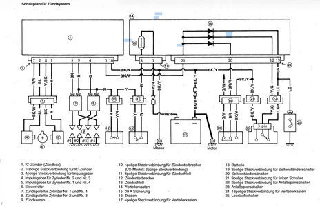

Moin Micha,
habe mal noch die passenden Pläne rausgesucht und angehängt. CDI Tausch geht sicherlich am schnellsten, wenn dann immer noch schlecht die Masse-Brücke an PIN3 der CDI oder PIN20/21 Verteiler oder im SS-Stecker direkt. Da der DZM direkt an Zündung 1/4 hängt, könnte man sich das auch noch anschauen. Aber glaube ich nicht so richtig, warum sollte die CDI nur dort keine Impulse ausgeben. Überschlag in der Zündspule wäre wahrscheinlich ein dauerhafter Fehler. Was auch noch übel wäre, wenn der Plus (Dauerplus im Fahrbetrieb) an den Spulen wackelig ist, der wird geschaltet über Zündschloss und Killschalter. So mehr fällt mir momentan nicht ein .-)

Danke für den Plan, ist der aus dem original WHB?
Hoffe ich brauche ihn nicht, ist nicht so meine favorisierte Arbeitsunterlage.
