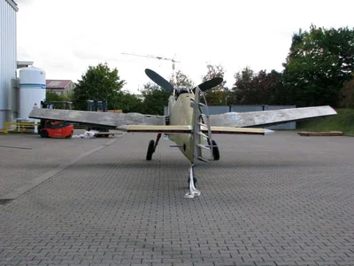

ja bin am "Basteln"

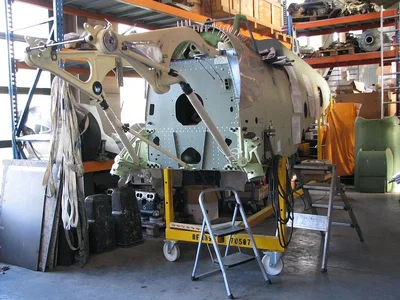

Die hier hatte ich vor einem Jahr noch hier im Kundenauftrag, steht jetzt im Museum in Kosice Slowenien. Ist aber nichts daran Fliegbar.
Bin wie schon gesagt intensiv an "was richtigem" meiner eigenen am machen. Aber das wird jetzt "off topic"

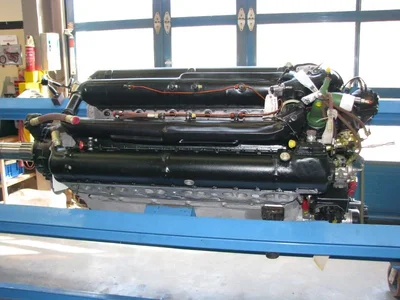

Meine ist eine "Gustav" oder einfach "G-14" mit einem "AS" Höhenmotor, von dem Triebwerk haben nur 2 stk intakt überlebt. Hier mal ein etwas älteres Foto der Unterseite, fehlt noch das ganze Einspritzsystem, und der Lader ist noch nicht dran.
