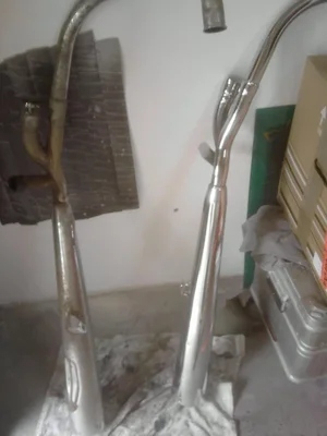

Fährt noch jemand als zweitmoped ne 84iger Z550F? Baue meine gerade um. Hab schon abgeflexten Frontfender von ner z900, und den Hintern mit nem Fender von ner Honda cbx 750 verschönt. Lenker von z550 LDT, Ochsenaugen, weise Guiliare Sitzbank usw.
