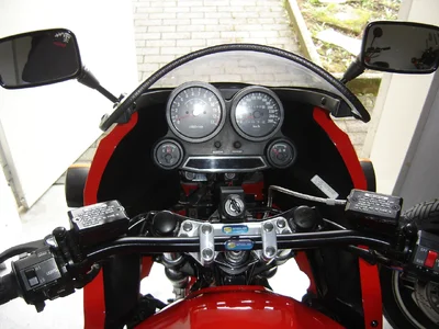

Hallo G-Punkt,
die gleiche Frage hatte ich vergangenes Jahr auch schon mal gestellt.
Leider weiß ich nicht, wie man hierzu einen Link erstellt (Wer kann mir da helfen?).
Benutze einfach mal die Suchfunktion.
Mir hatte man mit den gegebenen Antworten damals sehr geholfen, und seitdem fahre ich bequem mit SB-Umbau.
Anbei ein Bild mit dem Anbau. Das Einzige, worauf es ankommt: Kurz vor dem Tank siehst Du rechts am Lenkopfrohr die beiden Züge einlaufen. Die habe ich dann zwischen oberem Rahmenrohr und dem darunterliegenden zum Vergaser geführt.
Ergebnis:
- Passt von der Länge
- Griff geht zuverlässig selbsttätig in die Leerlaufstellung zurück.
