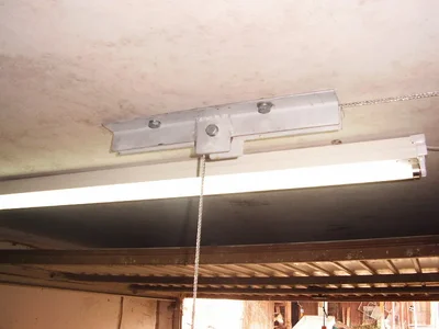

Meinen ersten Umbau habe ich so durchgeführt, das Moped hing da den ganzen Winter über rum. Die Kiste war eigenlich nur dafür, das der ganze Kram nicht so schwingt.

Salve, ehe ich diesen Bock kaufe (weil unten nichts mehr zugänglich) würde ich Hightowers Variante wählen. Nach Gebrauch zusammenklappen und an die Seite stellen.
https://www.amazon.de/Werkstattkran...e&ie=UTF8&qid=1465033792&sr=1-2&keywords=Kran

Die Hebevorrichtung von merlin finde ich ja echt cool, aber da muss ich wohl mal bei meinen Eltern vorsprechen, ob ich mal so etwas bei denen in der Garage neben dem Haus bauen darf...
Trotzdem meine Frage: Wenn das Motorrad so vor sich hin baumelt, kann ich dann auch festsitzende Schrauben lösen, oder wahrscheinlich mache ich es vorher... Erst lösen, dann baumeln???
