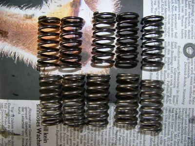

Ich lasse es für's erste mal gut sein, lege die Kupplung mit den Federn mal zur Seite.
Bei Bedarf werde ich die Federn mal einen Freund von mir zum Messen in seine Werkstatt mitgeben.
Würde mich dann ehrlich interessieren wie viel Nm die noch drückt obwohl Sie von ihrer entspannten Länge her eigentlich auf das zehntel Millimeter einer Neuware entspricht.
